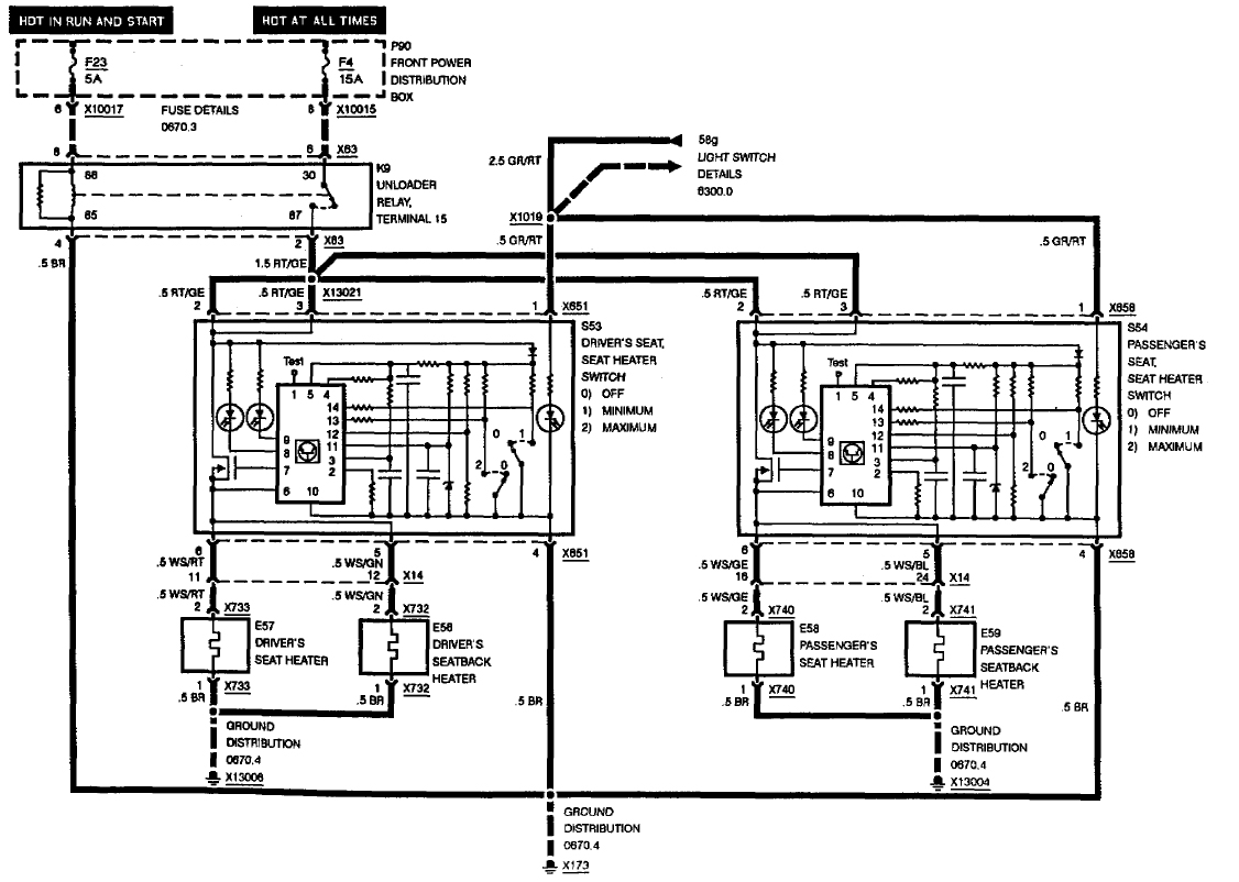

Трябва ми схема на копчето за подгрева защото нямам букса и мисля да го направя с обувчици, но незнам кой пин на копчето за какво точно отговараря.
Също искам да почитам до седалката отиват два + но незнам далия единия е за седалка,а другия за облегалката или са първа и втора степен
Благодаря предварително

едно реле
два предпазителя
2 копчета и 4 нагревателя
2-та плюса към седалка са съответно за дупе и гръб (и 2 минуса съответно)

:) тази схема я видях и ми е ясно как трябва да го вържа с изключение на копчето... има 6 изхода :2 за светлината на копчето, 2 входа от релето и 2 изхода към седалката но кое къде точно се намира... утре ще щракна 1 снимка на копчето и да покажа точно кое не ми е ясно :oops:

aми на копчетата пиновете са им номерирани (1/2/3/4/5/6)
тук също, кое не ти е ясно?

Ахх сега разбрах :oops:
Просто не бях видял цифричките до копчето на схематизация... благодаря за разясненията
