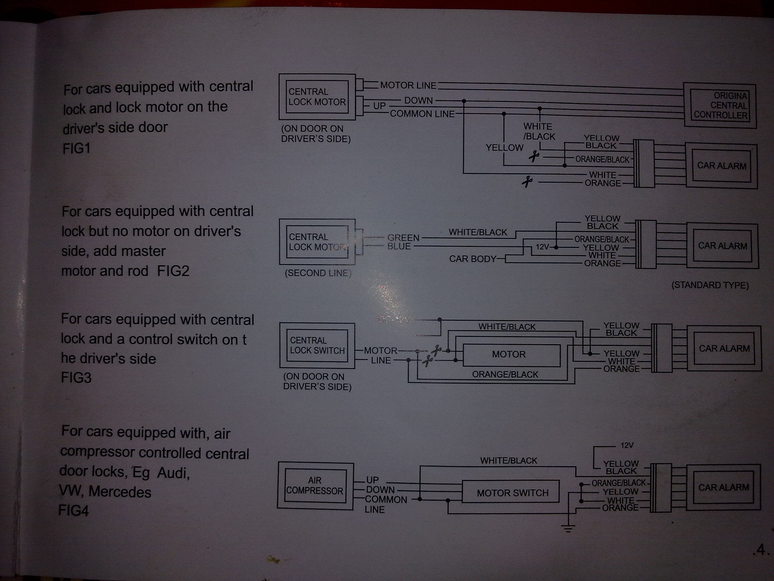

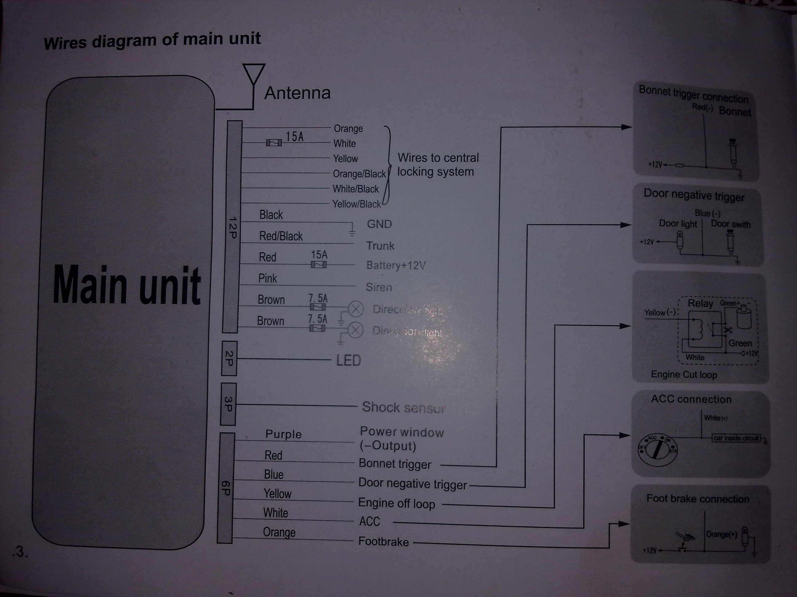

Колеги взех си тази аларма преди време - OCTOPUS YK-143 - http://www.topspeed.bg/view_product.php?pid=2101 . Обаче в комплекта нямаше нито книжка на алармата нито схема. Както и да е намерих схемите благодарение на един колега от този форум и започнах да си я връзвам сам по тази тема - viewtopic.php?f=8&t=243155 . Всичко точно докато не стигнах до 6-та стъпка, а тя е да си вържа алармата да управлява централното и ел. стъклата. Всичко друго си вързах, но това не мога а аз главно заради това слагам алармата. Качвам схемите ако някой може да помогне. Колата е е36 купе 92 година.
Това са схемите:
http://alfa.kachi-snimka.info/images/arx1347280319l.jpg
http://alfa.kachi-snimka.info/images/opt1347280385k.jpg
