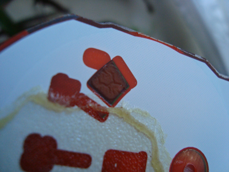

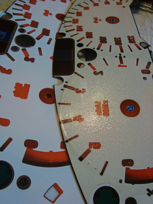

начи..махането на лепилото от плаката е кофти, ако таблото е по-ново и не го е пекло много слънцето. при мене се получи така, че от многото каране на лампа /имам си някаква глупава теория за това.../ беше заминал светловода или не знам и аз как да го нарека, та се наложи да взема друго табло.. нали сичко трябва да е перфектно..
общо взето изглеждаше така
бях се замислил дали пък не е нещо от лепилото останало, ама ръчнах и...не беше
тука разликата без и с лепило. на старата плака се махна лесно и после нищо не остана, а на новата махането не беше много по-трудно, но после остана едно такова намазано и трябваше със спирт да се премахне. /с тоя изопропанол нещо не станаха нещата../

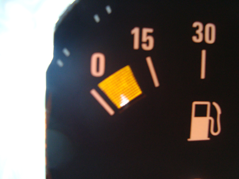

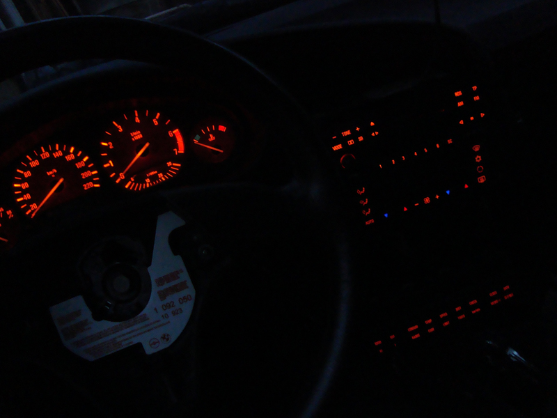

абе празни приказки като цяло, ето снимки преди и след
нямам добра снимка от сега, че колата е малко разглобена, пък и моя апарат не е в мен, ама предполагам се вижда, че вече е ок.
самото табло също изглежда по-ярко. като цяло доволен съм
