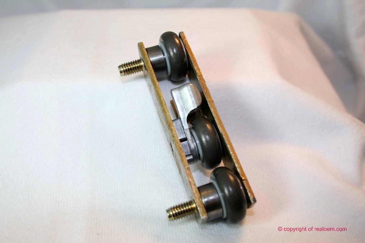

Тропа ти ролковия водач на стъклото . Лоста на средната ролка,най вероятно се е счупил и се лангърка безконечно вътре. Супер дразнещо е . За да си на 100% ситурен ,че е това,свали кората,свали стъклото до половина и го разклати с ръка. Ще усетиш за какво става въпрос ,а светейки с фенер вътре и оглеждайки детаилно водача,ще установиш дали наистина е дефектирал. Намира се от страната на бравата по вертикалната релса
Ето как изглежда :
Номер 17 на схемата :
http://realoem.com/bmw/showparts.do?mod ... g=51&fg=10
Ето как изглежда :
