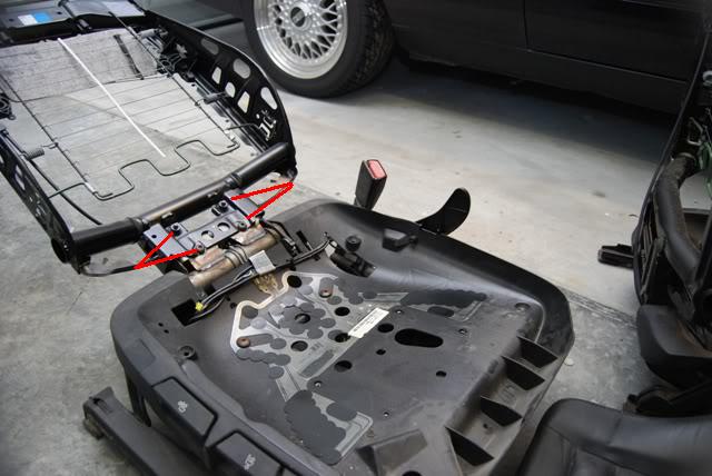

Привет на всички!
Купих един Вейдър който е от десен волан!!!и разликата нали е в дръжките дето дигат седалките при десния волан има от 2-те страни на лявата седалка!а при нормална дирекция има 2 дръжки на дясната седалка!
Имам обиковен салон пак фейсов и гърбовете са еднакви!Някой знае ли дали може да се направи салона като от нормален волан?и какво е нужно!

angel_lalov написа:Ще изчакам ако реши да се включи и да обясни!иначе ми е ясно как да разглобя отзад седалката!ако може някой да обясни другото как става ще е добре!
Размени гърбовете на двете седалки
Мисля че стояха на по 2 болта и имаха едно жило

гърбовете са с 6 болта и процедурата по смяната е елементарна та давай смело,докато разкостваш ще видиш какво трябва да правиш

Мнение от Бумърчето » 23 Дек 2011, 0:39
