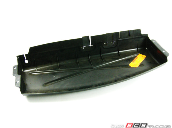

Пластмасарията под радиатора
тоя боклук може ли да застане на мкова броня или трябва някъв мков
- Le Transporteur
- Мнения: 2871
- Регистриран на: 11.10.2006
- Местоположение: Ruse
Re: Пластмасарията под радиатора
Тоя боклук е под радиаторите и не го бърка бронята.
Имаш ли къде да го окачиш?
да знам, че е за под радиатора ама нали на бронята има 2 крила такива триъгълни? смисъл не се ли захвваща за там?
Не се хваща за "бумерангите", а за номер 6 лява и дясна кора са, дифузери можем да ги наречем, стоят пред перката за климатика.
ми аз незнам тия номер 6 работи дали ги имам. принципно съм с ел перка и нямам перка на климатика, само на радиатора има дно гумено къде се пъха от едната страна, от другата къде влизат тръбите на климата има пак едно такова гумено. утре ще огледам за тях ли се хваща...
Тези пластмаси под радиатора са няколко вида.....
Попринцип предната част на тази ваничка влиза в бронята, в долната и част, м/у първото ребро на решетката ( най-долното) и самото дъно на бронята, най-ниската и част.
Дано г/д съм се справил с обяснението....
Това е просто разсъждение не съм сигурен дали е така!
Разглеждах схемите за компакта, на иската е аналогично:
коритото е Детайл 12
според мен се захваща за Детайл 27 на м-ковата броня и за Детайл 9 на обикновената броня. Двата детайла са със един и същи номер тоест са еднакви (естествено са леви и десни де)
Следователно няма значение каква е бронята за захващането на разглеждания детайл 12
колегата ако е успял да го сложи да каже дали съм прав
не се хващат за бумерангите както ги наричат тия детайли които си посочил и аз си мислех на сляпо, че е за тях. всъщност правилно колегата Le Transporteur го е обяснил точно за страничните дифузери на радиатора.
аз като я наложих обаче тая кора ми стана ясно що никой я няма...
Бе аз си я имам, и май си е по-добре да си е там
мене със стоковото окачване ме съмнява да оцелее, пък с мойто нема грам шанс къде е -40 отпред
ма за веселбата ще пробваме скоро време
