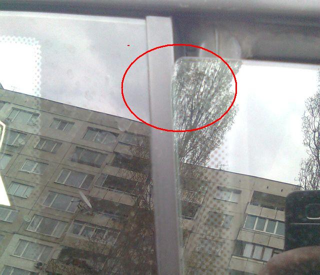

Днес свалих кората на вратата и тъй и тъй съм се захванал, поне да се пробвам да оправя и опиращото стъкло. Проблема е следния: Когато се затвори вратата плътно, както всички знаем, стъклото се вдига още малко само. Когато обаче се отваря самата врата, стъклото си се спуска само малко и вече при самото отваряне, започва да опира в страни в горния ъгал. Знам, че трябва да се натегне някой механизам, ама си нямам на идея точно кой и каква е процедурата. Някой ако се е занимавал, нека обясни. Прилагам и снимка, да се види как опира.

разглоби кората и си намести водачите на прозореца

да сигорно се е иместил от водачите .
махни кората и ще видиш как е бил -ще видиш белезите

Както казаха колегите, свали кората и виж водачите и не движи много много стъклото да не го надереш.

Смени си водачите , това първо !
Второ , ако не се оправи проблема , размести металната греда , която излиза от машинката и върви по диагонал към долния ляв ъгъл на шофьорската врата (за пасажерската се пада на долния десен ъгъл) .... Там има един болт , разхлабваш го леко и със движение на горе или на долу се донамества стъклото ....

Според мен е от стъклоповдигача

metodi80 написа:Смени си водачите , това първо !
Правилно казано :yes:

Оправих проблема. Точно както колегата metodi, спомена. Благодаря!
