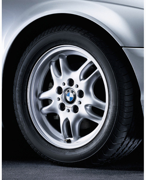

Колеги мисля да сложа 16-ки за зимата... обаче вчера един приятел ми каза че има опция да закачат или нещо такова.... някой да е слагал 16-ка с 205/60/16ка на е36-цата ?
Джантата е:

205/55/16 е твоя размер - никакви проблеми с тя джанта от снимката , или с джанти от е46 . 205/60/16 ще е височко малко , може би като натовариш колата ще ти позакача
