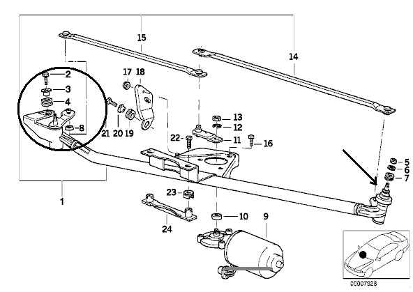

Колеги,
Снощи пуснах пръскалките да измие прозореца, но когато чистачките тръгнаха се пресрещнаха двете, закачиха се една за друга, перата се изкривиха безобразно и блокираха посредата на предния прозорец. Излязох разкачих ги, но те не се прибраха долу, а останаха посредата на прозореца. Понатиснах ги и слязоха в началното положение. Натиснах пак пръскалките, ночистачките отказаха да се задвижат
Включих ги на нормално, все едно вали и тръгнаха, но пак се пресрещнаха,закачиха и огънаха
при което лявото рамо се изметна и се скъсна на 2 сантиметра от болта. Сега трябва да го сменям. Имам няколко въпроса.
Само от ИС-ка ли става или от което и да е купе?
Ще се размине ли само със смяна, в смисъл да не би началното и крайното движение на рамената да се е разместило, ако мотора е със зъбчета и да са превъртяли?
Откъде може да се е получило това защипване, едната по бавна от другата ли що ли?
Досега никога не е имало такъв проблем.

няма как едната да е по-бавна от другата. Те са свързани с щангички - ако едната бави, другата и тя ще бави. Най-вероятно е прескочило в шлиците на рамото. Като свалиш рамото виж шлиците
да не са наранени. Ако са се замазали сменяш механизма. За всеки случай виж и закрепването при мотора(да няма луфт, ако трябва разглоби и там да прегледаш).Ако е ОК, както са свалени рамената пускаш веднъж чистачките, изчакваш да спре и в това положение закачаш рамената. На следващото пускане трябва всичко да е наред.

Благодаря ти много колега. Това е отговор!
