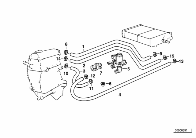

Има ел.клапан, щом си с климатик отпред вдясно от двигатела, който е захванат за щита към купето. В него влизат 2-та водни маркуча.
Клапана ти е забил и прави грижи.
Вариант 1: сваляш, разглобяваш, рециклираш... караш!
Вариант 2: 100ина лв. в ДаруКар нов, слагаш и не се занимаваш с глупости.
cat.no: 64 11 8 375 443
No.5 на схемата
Има още една опция да е с исталиански климатик като моята, с клапан с жило... Ако това е при теб, давай на ЛС за подробности.
