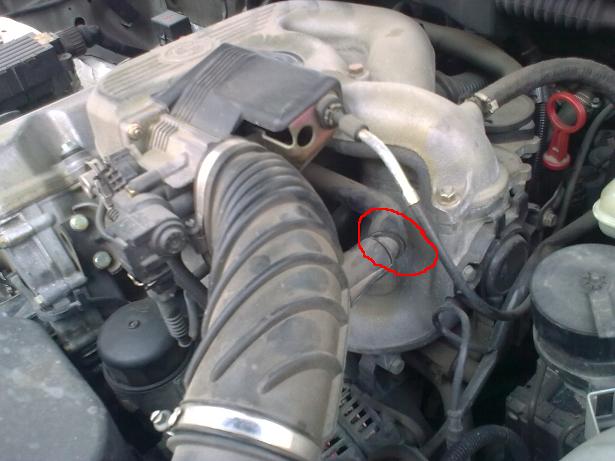

Здравейте колеги .Днес сменях съединител -при ремонта акумлатура беше откачен за 4-5 часа .Пича постави новия монтира всичко обратно .Качвам се - паля и установявам че оборотите играят в ниските и колата не работи равномерно .Закачаме я по късно на тестера и покзва следната грешка - 10 Oxygen sensor upstream of catalytic converter която се трие но се появява след малко пак .Та се чудя възможно ли е пича да не е поставил правилно буксата - а на обратно ?Той се кълне че е сложил буксата но дали я е сложил правилно и може ли да се обърка правилната страна ? Някой някакви идеи за разрешение на проблема ? Днес не ми остана време но утре ще я погледна .Мерси предварително :|

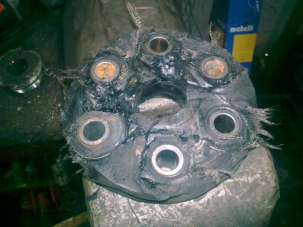

Проблема с ламбдата е решен ! Оказа се излязъл маркуч който обърква работата на датчика .На снимката се вижда ясно , а на втората под нея е стария тампон за кардана - беше станал на сол :shock: :shock:

колега какво му се е случило на тоя тампон :shock:

Мнение от ивчо3 » 16 Фев 2009, 11:50
EDS написа:Проблема с ламбдата е решен ! Оказа се излязъл маркуч който обърква работата на датчика .На снимката се вижда ясно , а на втората под нея е стария тампон за кардана - беше станал на сол :shock: :shock:
Аз също имам гумено каре на опашката за смяна. Моля те пиши Л.С. когато си купиш такова, както и откъде и колко пари ти излезе. Благодаря.

Мнение от ивчо3 » 16 Фев 2009, 11:54
Като гледам снимката смуче въздух от гофрирания въздуховод и МАФ-а. Скобата не е затегната добре.

Мнение от sobiss » 16 Фев 2009, 16:05
ивчо3
Гуменото каре, ново Лемфьордер го взех за 95 лв.

Мнение от LuBo1 » 16 Фев 2009, 20:30
На 318ис Купенцето ми . Беше на 17ски и доста често правих БЪРНАУТи и за към 2 месеца ги късаше. Направо ги разпаряше !
Всичко се реши като взех някакво за 120лв ! тия до тогава 2бр бяха на 35 единия а другия на 60 :D
