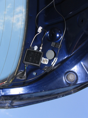

Стандартно антената на Компактите е самия нагревател на задното стъкло или част от него. Има усилвател под кората на багажника. Виж снимката по-долу.
Ако не е побългарявана много от някой неграмотник, антената е достатъчно силна за да не можеш да се отървеш от радиостанции в София, на Стерео приемане.
Другото което е... Аз бях със Сони, което разкарах към един приятел с Пасат, щото му се връзваше добре с интериора. В Пасата няма грижи с приемането, докато при мен ловеше много по-зле от Alpine-а. Пусни една снимка на твоята антена да я видим. Ако са оцапали много колата, ще е кофти, но предполагам инсталацията към багажника няма да е нарушена.

Тия антени се залепват на стъклото и уж са с вграден усилвател в тях,ама са големи боклуци.Имах подобна на служебната кола и в града хващаше 4-5 радия със големи смущения.А извън града и Хоризонт трудно хващаше.Намери си буксата на оригиналната антена и няма да имаш грижи.Двата напречни реотана ан задното играят ролята на антена.И както каза колегата по нагоре - от радиа няма да можеш да се отървеш
