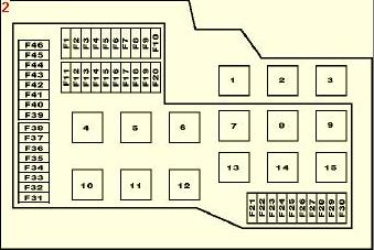

Здравеите колеги! Миналото лято климатика ми спря да работи, и поради това че беше края на лятото реших да не се занимавам с него. Вчера обаче ми хрумна все пак да го погледна, бях ходил на сервиз и там ми казаха компресор но и те толкова разбират! Вчера направих замервания и усатнових че самия копресор си работи но не отива ток до него. Предпазителите са добре всичките са здрви, до самата букса не отива ток, която би трябвало да пуска компресора. Интересувам се къде мога да търся проблема дали има някакво реле, ако може някаква ел.схема коята да погледна как са връзките към компресора на климата... Не ми се занимава със сервизи препочитам са да си го направя сам за това ако има някои вещ които да помогне ще съм благодарен...

Провери си релето за компресора, номер 14 на картинката. Сигурен ли си, че предпазителите са здрави?

Ще го проверя но това реле за какво отговаря точно? Аз ги проверявах по схемата която е дадена на самия капак ако не се лъжа бяха около пет и всичките ги замерих както са в гнездата и си бяха добре!
