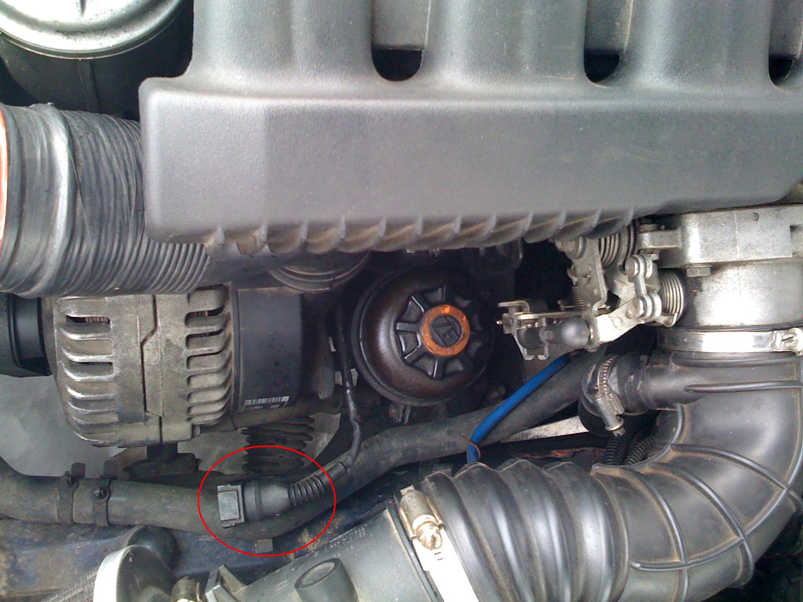

Колеги под смукателния колектор точно зад алтернатора имам една откачена букса с три кабела и незнам откаде е (възможно е и да е свободна от старата инсталация на предния мортор)
Двигателя ми е М50Б25ту 94г.
кабелите с с следните цветове:
BLU-WHT
BRN-ORN
BLU-YEL
Син с Бяла лента
Кафяв с Оранжева лента
Син с Жълта лента
до сега гледах пдф-ите с кабелите на м50 но нищо не откривам (нали няма и търсене защото е снимка)
Много ще съм благодарен ако някои може да помогне да каже за каде е тая букса ???

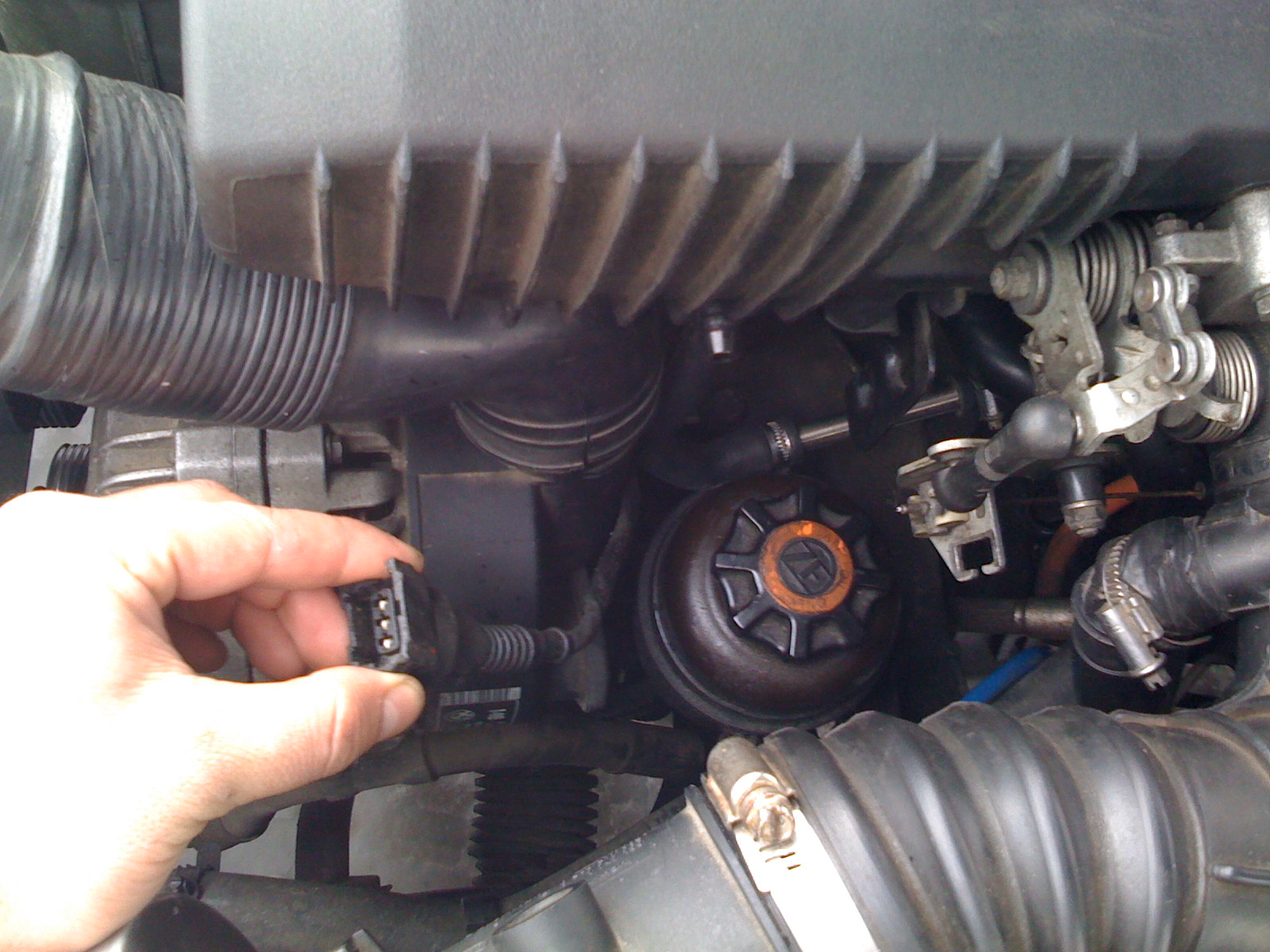

Мнение от Zaho » 09 Яну 2009, 17:55
Ето малко снимки:
Ето малко снимки:

Мнение от EnimEn » 09 Яну 2009, 18:18
малко ми прилича на тази за асц, която се закача за дроселовата клапа, можеш ли да проследиш откъде идва?

Мнение от Zaho » 09 Яну 2009, 18:29
Идва от снопа кабели от които идват и буксите за температурния датчик на блока и кнок сензора също и буксата на моторчето за празния ход, буксата за ваноса

Мнение от Le Transporteur » 09 Яну 2009, 19:23
Синьото маркуче виждаш ли го, според мен излиза от "бурето' за вентилацията на резервоара, огледай под (около) "бурето" за клапан с вход и изход две шлаухи. Там има такава букса :idea:

Мнение от Hellrider » 09 Яну 2009, 19:28
в дясно от дросела е датчика за дросела ТПС, тя e подобна. виж да не е от там.
на стъпковото предполагам си е на мястото

Мнение от Zaho » 09 Яну 2009, 23:53
Hellrider написа:в дясно от дросела е датчика за дросела ТПС, тя e подобна. виж да не е от там.
колата си работи нормално а и никаде не се вижда не6то да е откачено и да липсва
Което ме кара д асе замисля сега да не е от сваления клапан за испаренията от резервоара :shock:

Мнение от PeReZ » 10 Яну 2009, 1:10
Колега, на мен ми прилича на датчика на разпределителния вал.
В google като напишеш camshaft sensor излизат снимки и май е същото а ?

Мнение от Kris » 10 Яну 2009, 2:03
PeReZ написа:Колега, на мен ми прилича на датчика на разпределителния вал.
Не е същото, забележи пиновете и ще видиш че това което колегата е показал е "женска" букса, а това което ти си показал е "мъжка". Плюс това ако е откачен датчика на вала ще има проблем с работата на двигателя, а колегата писа че всичко е ОК

Мнение от k1k0 » 10 Яну 2009, 2:31
Не е camshaft 100% той идва отгоре и тази букса отива надолу под колекторите :D

Мнение от PeReZ » 10 Яну 2009, 2:57
Колеги вижте тази снимка:
Доста ми прилича на това което търси колегата, а на вас ?
(а това че трябва да има проблеми по работата на двг. ако е откачен, все си мисля че колата влиза в авариен режим и колата си работи (когато аз откачах моя нямах желанието да пробвам какви са симптомите със и без него, но колата си запали и ми се стори че работеше нормално, на високи не знам как е, не тествах)) Та, така ;)
Към автора на темата: колега, все пак светни с нещо и погледни под колекторите, по средата дали има включено в момента подобно нещо като това от снимката там.
