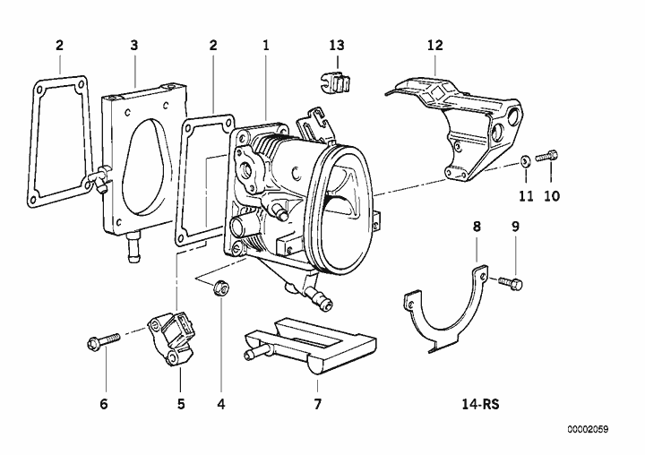

колеги знаете ли номера в дару на тази част към която жилото на газ педала се закача към клапите на всмукателния колектор , казаха ми че е някаква малка пластмаса , моето жило е с 2 миши опашки закачено , но наскоро като го пробвах на ръка закачи и остана и двете клапи останаха отворени , просто не искам това да ми се случи по време на движение

No.13, 0,29 € 13 54 1 288 013, казват му "Nipple" :)

мерси много , няма и лев , ама ако го няма това може да те убие на пъря :shock:

Номенклатурен номер : 13541288013
Описание : Горивна система
Ед. цена (с ДДС) : 0.73 BGN
