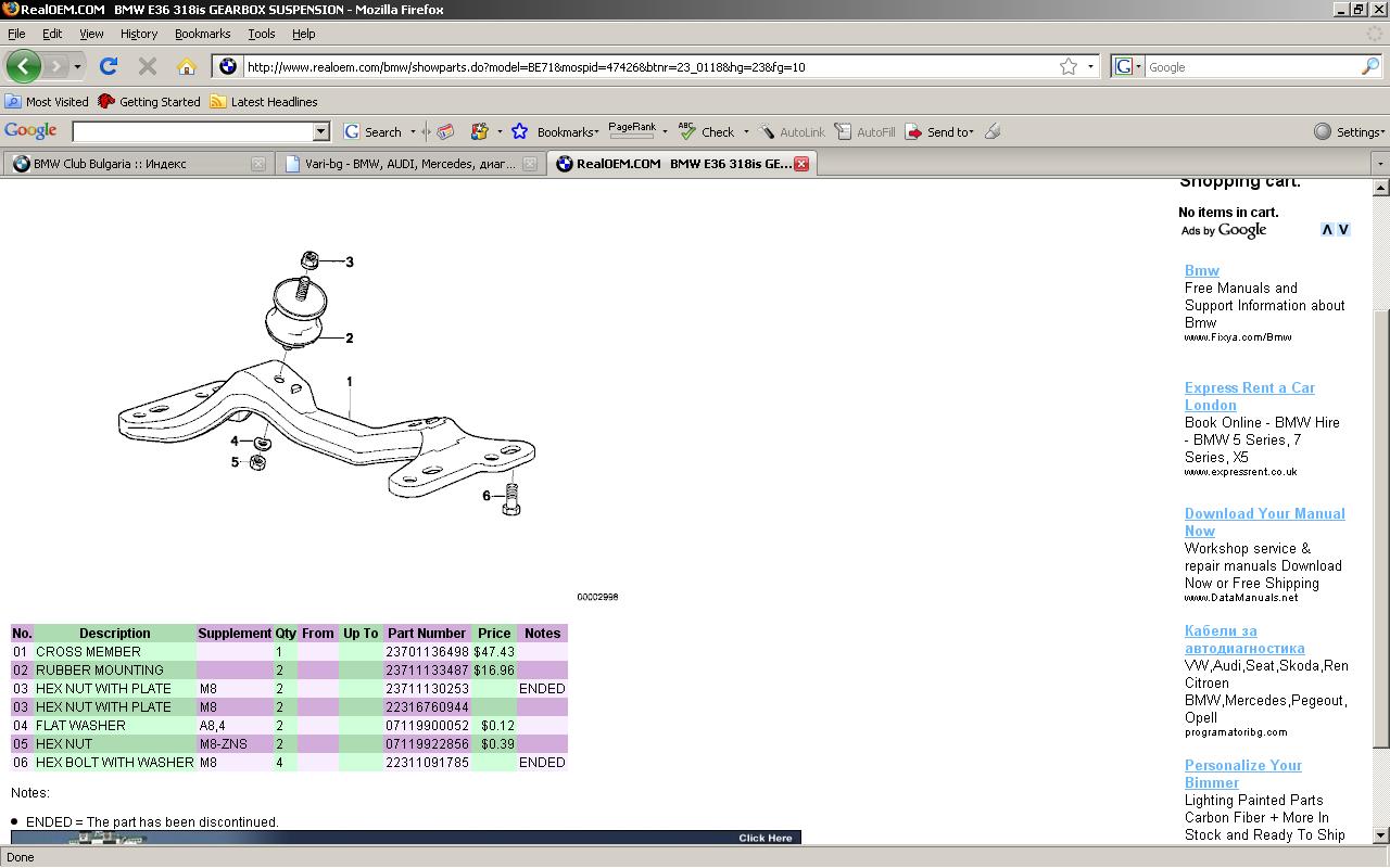

Колеги решил съм да сменям тампоните на двигателя и тези на скоростната кутия!Та въпосът ми е:
За двигателя мисля ,че за това става въпрос:
Освен от номер 4 два броя друго от схемата трябва ли да поръчам!
За скоростите мисля ,че е това:
Освен от 2 два броя друго?
И последно ако препоръчате каде да си сменят като хората, засега мисля във Вари!

Мен ми се наложи да взимам такива... директно ти казвам - оригиналните за двг са бая пари... има също толкова добри на SWAG, които са кажи-речи на половин цена... т.е. два SWAG са колкото един "оригинален"
ти си прецени... за скоростите тия на SWAG са по около 16лв... само за информация ти го давам
И да - два на ДВГ и два на скорости - това е

т.е. два SWAG са колкото един "оригинален" ти си прецени... за скоростите тия на SWAG са по около 16лв... само за информация ти го давам
Kой им е вносител и съответно от каде да ги взема!
