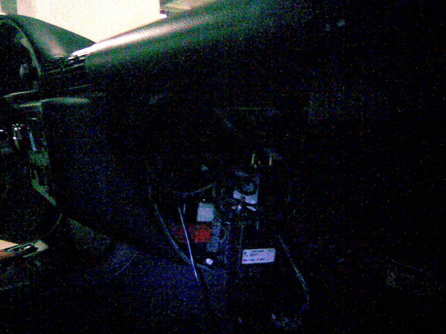

Едно от последните мои мнения с филтъра от Корса.
Ти си с компакт като мен, климатика ти е същия.
Филтъра се намира встрани от жабката. Сваля се цялата жабка и се навираш максимално навътре.
Сваля се най-задната част на панела, една вертикална пластмаса около 20см дълга.
Съжалявам, че нямам читави снимки, но с телефона нямаше достатъчно светлина и не стана нищо.
Oнова червеното вдясно от бялата лепенка е всъщност силикон, там в дупката се напъхва филгъра. Дано е ориентир някакъв.

То ги няма в другата тема тези снимки. Сега ги намерих в единия телефон.
Виж ми в галерията има една снимка с отворен капак. Загледай се в тръбата за пълнене на климатика. Ако си същата, си с Диавия, но съм сигурен, че си с напълно еднакъв климатик като моя.
Не пипай там под чистачките. Повярвай ми.
За 20лв могат да ти посчупят малко пластмаси и да ти кажат: "Бате, нямаш филтър, оправяй се!" Нали и аз я минах тази сага преди няколко месеца.
И на мен колко майстори са ми казали, че нямам филтър, ама никой не можа да ми обясни що нямам прахоляк по духалките и се наложи сам да си ги сменям нещата.
