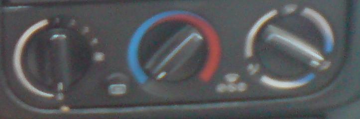

Мнение от RAM-FR » 20 Сеп 2008, 2:15
Да духа топло към мен ? До сега не ми беше проблем и не го бях забелязал, но тия дни взе да ми става хладничко и какво ... от годе духа топло от долу топло по средата СТУД ..... а даже и на врътките си е показано синьо .... защо така ?!

Мнение от ///MapTo » 20 Сеп 2008, 2:54
Защото при първите е36-ти е така...направено е с идеята да духа свеж въздух към шофьора,тъй като от топлия е възможно след дълго пътуване да ти се доспи...едва ли не за да не успива шофьора ;)
споко,не ти е развалено парното

Мнение от shengi » 20 Сеп 2008, 20:58
Колега и при мен е така явно са ни дърти бимите :mhihi: Можеш ако искаш да ти духа по топло от средните духалки гласиш да ти е между крака/средните или стъкло/средните между двете деления и усилваш повече да духа така поне ръцете ти ще топли. Аз какво ли не правих тия дни неможах и така го оставих и сега съм го нагласил да духа на прозореца и от среша ми точно по средата между двете деления и ми е топлинко :)

Мнение от agent smit » 20 Сеп 2008, 23:43
По-подробно е обяснено в книжката с упътването. Наистина не е приятно да духа топло в очите на човек. За да не ти духа студено от средните въздуховоди си ги затвори от индивидуалните врътки за всяко (0 - 1) и няма проблем. Щом духа топло в краката и суши предното стъкло ако е запотено всичко е наред.

Мнение от kinazo2000 » 30 Сеп 2008, 2:19
shengi написа:Колега и при мен е така явно са ни дърти бимите :mhihi: Можеш ако искаш да ти духа по топло от средните духалки гласиш да ти е между крака/средните или стъкло/средните между двете деления и усилваш повече да духа така поне ръцете ти ще топли. Аз какво ли не правих тия дни неможах и така го оставих и сега съм го нагласил да духа на прозореца и от среша ми точно по средата между двете деления и ми е топлинко :)
Не са ви дърти колите и мойта е така
Еее нее кой знае колко млада ама е така по средата е хладно хем е с двузонов климатроник и от време на врем поти стъклата ама това е друга тема

Мнение от Binev_OuT » 30 Сеп 2008, 8:31
пък при мен не духа въобще.Духа в краката,на прозорците но при средните духалки(и тези на жапката)не духа.
въздоховодите са си там аз съ разглабял и ги видях.Някой знаели каква е причината.
Аз съм с климатроника с врътките(термотроник ли как е точно).
Извинявам се че питам тук наистина,но няма смисъл да пускам друга тема,а в търсачката просто не срещнах такава аномалия.

Мнение от ///MapTo » 30 Сеп 2008, 8:52
Блокирали ел.клапи на управлението на климатроника... ;)

Мнение от valeto » 30 Сеп 2008, 18:23
Слушам ви и немога да повярвам на очите си :mhihi: Според мен на всички колите са ви развалени :) :) :) и всички имате проблем с електромагнитните или вътрешните клапи :)
Сега сериозно,мойта система работи на 100% защото са и подменени частите.Накъдето врътна-натам си духа съответно топло или студено.Няма позиция надолу топло а в средата студено и т.н.Е36 седан 318i

Мнение от agent smit » 30 Сеп 2008, 23:08
valeto написа:Слушам ви и немога да повярвам на очите си :mhihi: Според мен на всички колите са ви развалени :) :) :) и всички имате проблем с електромагнитните или вътрешните клапи :)
Колега, май твоята кола не е както трябва :mhihi: Ето снимка от книжката с упътването, става въпрос точно за климатроника с врътките, страница 50:

Мнение от vitamincpp » 30 Сеп 2008, 23:15
И моята духа където си поискам само ако е на Auto поведението е това от което се оплаквате :)
