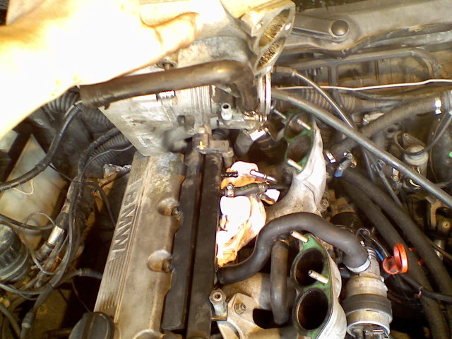

Мнение от Лъчоо » 28 Юли 2008, 15:30
имах съштия проблем...от маркучите е
Мнения: 34
Регистриран на: 28.07.2008
Кара: M52B2?...E36
Мечтае да кара: E30...S52B32
Мнение от Лъчоо » 28 Юли 2008, 15:32
http://store.picbg.net/pubpic/D6/A0/3c2 ... c1d6a0.jpg
двете малки маркучета под колектора :winky:

Мнение от insane_v » 29 Юли 2008, 0:32
Лъчоо написа:http://store.picbg.net/pubpic/D6/A0/3c24912ccac1d6a0.jpg
Благодаря, колега ! От 2 дни насам проблема изчезна и се чудя дали да я погледна сега или да чакам отново да се появи.
