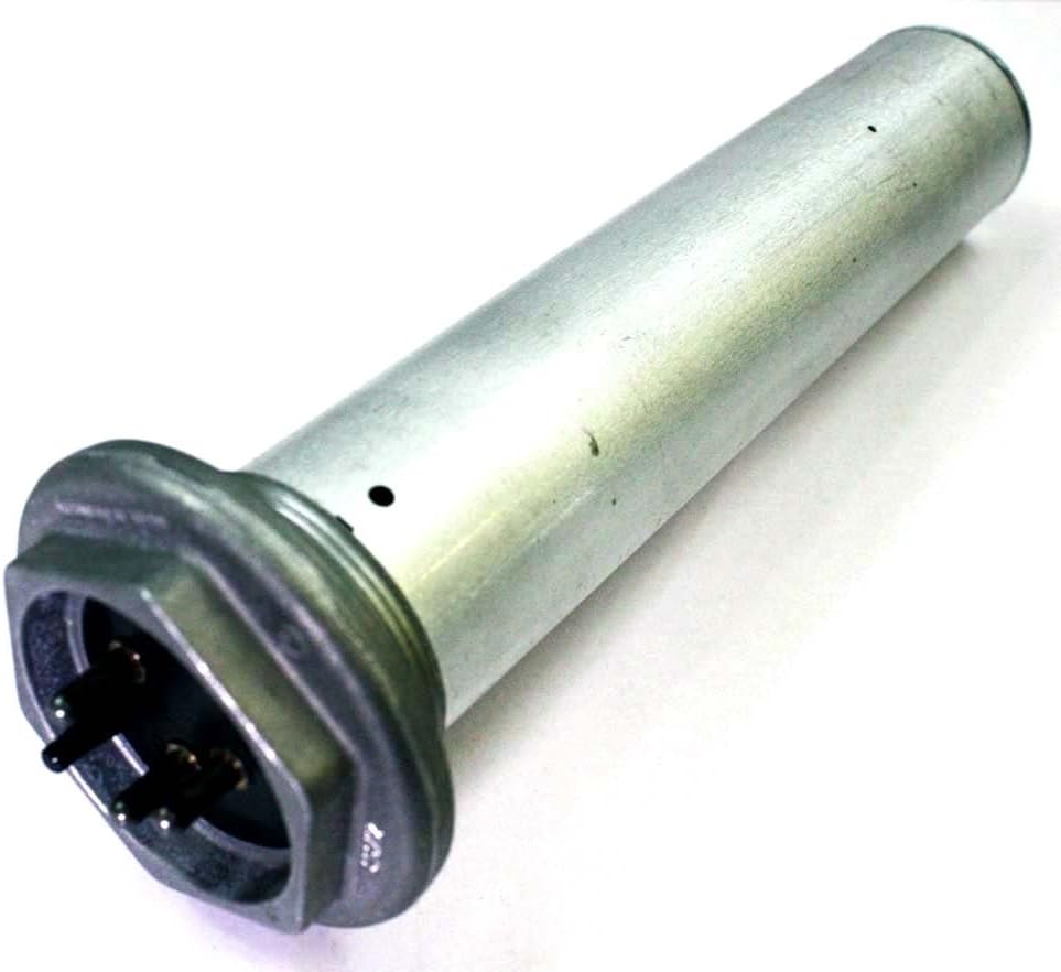

някой имал ли е възможност да го разгледа този нивомер? какво му се чупи?
аз имам същия проблем с тдс. стреклата под 20 л прави каквото си иска. бие на нула или варира и накрая угасвам някъде. следя го по трудното палене дали има гориво.
проблема обаче е, че под няккаво ниво този нивомер не дава никакво съпротивление.
останалите нивомери когато са около нулата дават показатели малко под 1 ом.
този го няма никъде
дали да му сложа някакво съпротивление за да не забива на нула когато има 10 л?
има ли опция за нов? или някакъв рециклаж?
гледам, че е цилиндричен.. не е поплавък с рамо като на по новите
има интересен клип:
https://www.youtube.com/watch?v=Tq8j0SAcwqk
този го няма никъде
има интересен клип:

Работи по същия начин като мерцедесовия. Впрочем и трите мечока никога не са ме подлъгали с показания, та съм склонен да повярвам, че нивомерите са им по-надеждни. Не си представям единствено как ще го внедря в Е34-ката
М-у другото сложих си ръчна помпа и клапан. Ако не подкачва сама то поне не въртя по 3 дни

не е толкова невъзможно физическото наместване. обаче само трябва да се види какви показания дава и как да се донагласи с разни съпротивления за да е коректен
