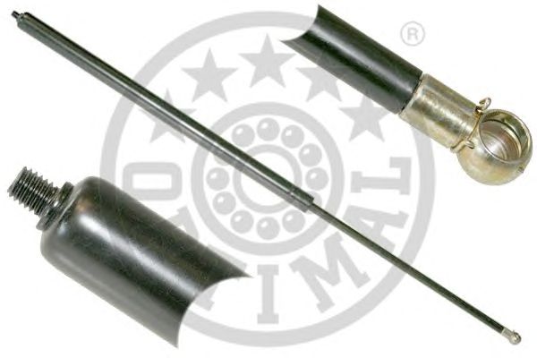

Глупав въпрос за амортисьорите на багажника на комби
Вълнува ме дали ухото на амортисьора, което се захваща за самия капак/врата се развива от стеблото, защото навсякъде се предлагат нови такива, без самото ухо, и ме притеснява да се набутам 50лв за нещо, което няма да ми свърши работа. Лично аз свалих амортисьора и не виждам как от оригиналния ще развия само ухото.
Та ако някой може да налее акъл, и най-вече ако е правил замяната, нека каже мнение от първа ръка, защото не искам да си купя 2 амортисьора и после да побългарявам и да давам още 100лв за труд за да приспособят уши.

При мен на седана са наварени тия уши, за развиване не мога да си го представя без флекса
. На тия без ушите новите, нещо резба има ли на стъблото или там каквото и да е за захващане
. На тия без ушите новите, нещо резба има ли на стъблото или там каквото и да е за захващане Дизела е кат' копейка- дрънне, бръмне и офейка

Ухото се развива,аз мойте ги сменях -хванах амортисъора на менгеме и с едни чираци го развих и ги прехвърлих на новите.

Така се предлагат "евтините"
Така е оем !
Казах ти 322 пъти да го развиеш това ухо и да се приключва !

Развиват се ушите просто са клеясали и новите идват само с ябълките в долния край!Ще сменям втори комплект вече че предишния бяха ментаци

Първите бяха някакви незнайни от сайт по 12лв бройката и това без отстъпка.Сегашните са магнет марели и ще видим колко ще издържат.

http://store.emk-33.com/category/323/am ... 323&page=1
Гледай нютоните да са същите,,,,,,,,,,,,цената е къде по сносна от 50 пари

http://store.emk-33.com/product/793687/ ... timal.html
само този модел - оптимал, има за заден на е34 в горе посочения сайт. И аз съм пред покупка на такива, та затова някой с отзиви за тази марка?

Каквито и "евтини" да съм слагал на студено не работят !
