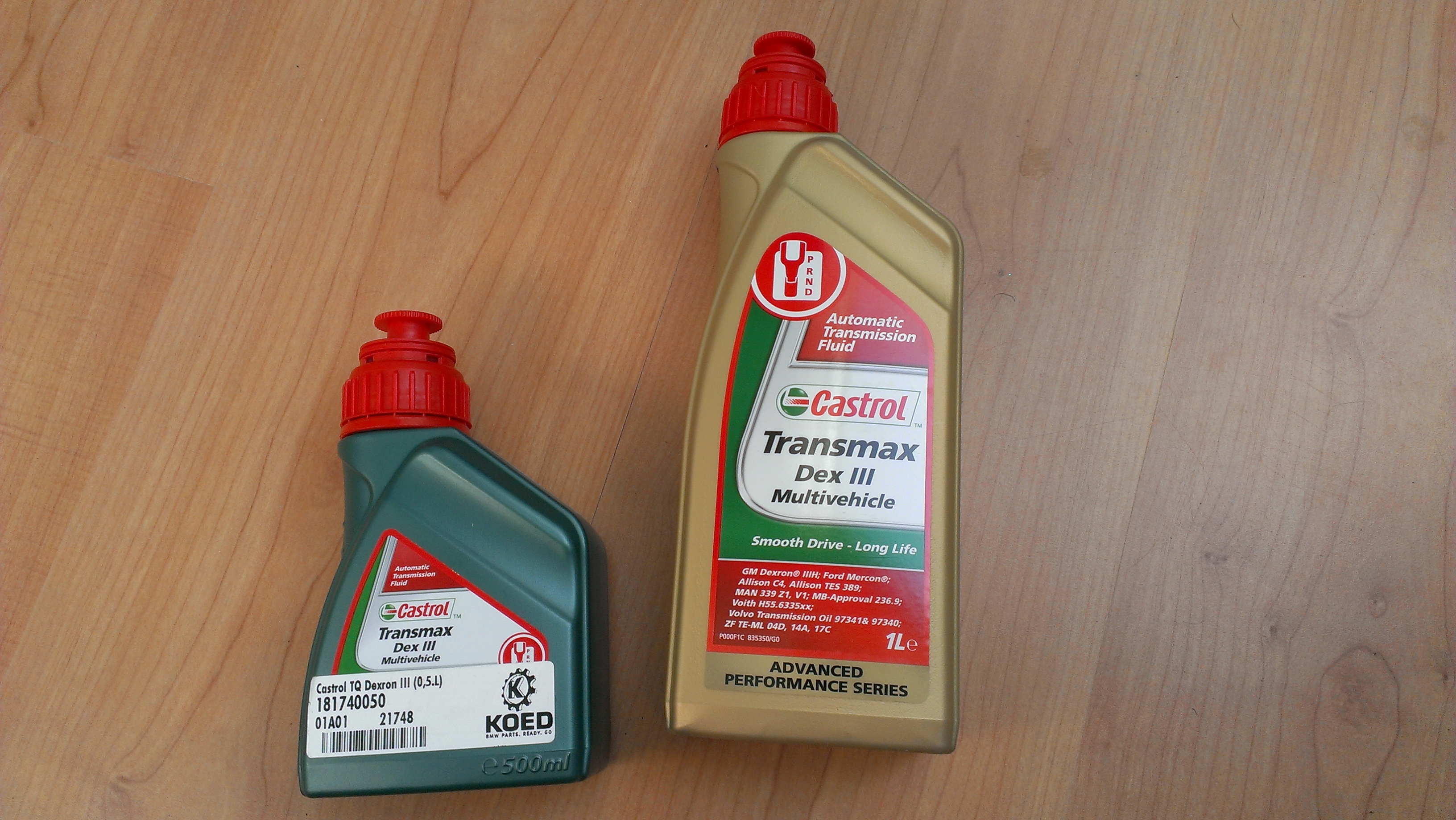

Jordana написа:Гетраг 240 е ръчка и горното предложение зо ATF не е подходящо тъй като е масло за автомат
аз пък гледах, че се препоръчва. иначе аз съм с това от снимката(Castrol Transmax Dex III Multivehicle):
не знам дали на колегата не му е вече късно де..
