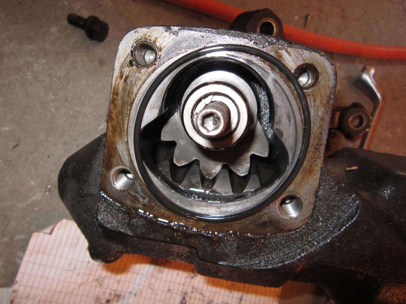

Колеги, малко ми треперят ръцете ... Не вярвах че на Е34 може да се случи нещо такова.
Преди малко се разминах с катастрофа ... Завих си волана както подобава и като че ли секторната превъртя ... Не знам как да го обясня точно. Все едно гребена прескочи няколко "навивки". Въпросното нещо го прави за първи път, и идея си нямам от какво може да е. Волана си седи центрован, гумите също. :paranoid:
Идей нещо ?
На място не усещам да го прави !
Все едно има изронени зъби някъде по механизма. Не знам как иначе да го обясня :help:

Колега, подобна ситуация съм виждал на един мерцедес. След разглабяне на ситуацията установихме, че на рейката има похабени зъбци.

Вътре в кутията са 5 зъба, по няколко сантиметра, от които работят 3 и през, които трябва да мине влак за да се счупят ;) Нещо друго е. ;)

Другото за което се сещам е, че в пресования маркуч (този със серпентината) има клапан, който може да е фирясал и да не пропуска маслото както трябва. Може да е и от помпата. Това с разбитата предница, не че не е възможно, ама според мен няма как да не усетиш, та това си е в състояние на полуразпад, ако се стигне до там.

Кви шарнири кви фантастики . От шарнирна връзка ако ще само на метал да е останало няма как да недозавие толкоз, колко милиметра е дебелината на пластмасовата втулка вътре та да я няма никва и да даде такова голямо отклонение. Според обяснението на колегата става въпрос за кръстовище и завоя е 90градусов , еми няма вариант от предница да го прави . От двата поста нищо не разбрах в обяснението или поне си противоречи. Или е завъртян волана да речем повече от половин оборот поне за да направи завоя или се е втвърдил волана много и не е успял да го завърти достатъчно поради факта че сме свикнали на хидравлика и усилието е малко . На мен лично ми се е случвало да ми загасне кола на завой и волана става камък и естествено в първия момент недозавивам , чувството е все едно си върви направо колата докато се адаптираш и това са маскимум секунда което дори с 25км/ч пак са си няколко метра . ПС: Аз също съм за неработеща в един момент хидравлична помпа и оттам чувството за недозавиване поради тежък волан , демек субективно усещане .

Сякаш не може да захапе зъб ! Не мога по друг начин да го опиша. Просто все едно волана изпуска, и колата не иска да завива !
Определено не е нещо по самата секторна кутия, защото нищо не е разцентровано.
