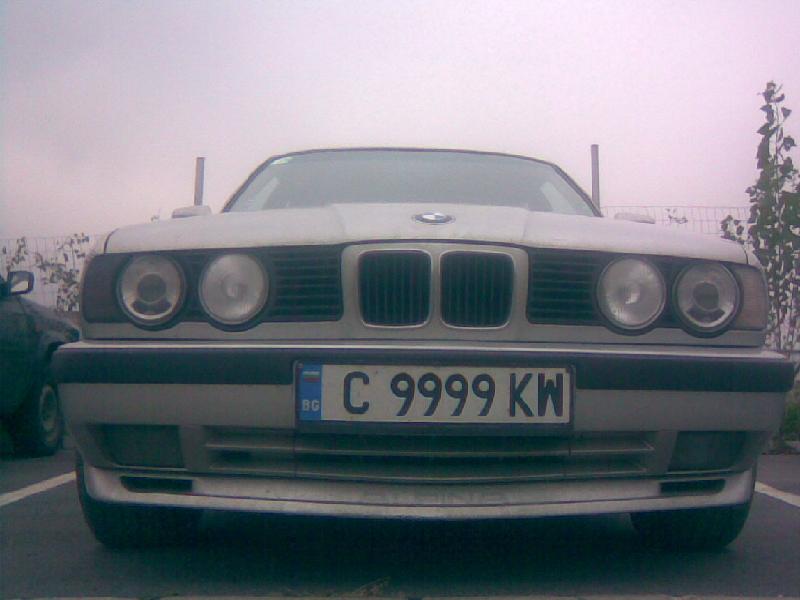

Здрасти колеги, имам желание да си купа предна броня M TECHNIC  Имам няколко питания:
1. http://www.realoem.com/bmw/showparts.do ... g=51&fg=15
Това ли е въпросната броня под № 2
2. Трябва ли да се купуват допълнителни елементи за монтажа
3. До колкото разбирам бронята се продава без буферите и от там въпроса е дали от нормалната броня ще станат да се монтират
4. Под № 11 елемента никъде не се вижда дали е включен към бронята!
В същото време няма парт номер на този елемент
Ще се радвам някой който е по наясно да каже относно тази броня
За съжаление най малко компетентни се оказоха отново в BMW представителите
Предварително благодаря

Здрасти отново, Яворе благодаря за точния и пален отговор
На мен ми харесва първия модел който е с по широк
Така отново с мъки във Варна Кар получих следната информация:
1. Получавам бронята гола - не боядисана срещу 833 лв.
2. Същата броня но боядисана за - 1 166 лв.
3. Към бронята пристигат и елементи № 11
4. Буферите не се предлагат и нямат парт номер и следователно са същите като при нормалната броня...
Това е за сега момчена, ако имате друго инфо казвайте....
Благодаря Ви!
P.S. До колкото разбрах този лип под бронята и той пристигал и се монтирал на бронята, дано не написах някоя глупост
Благодаря Ви!
