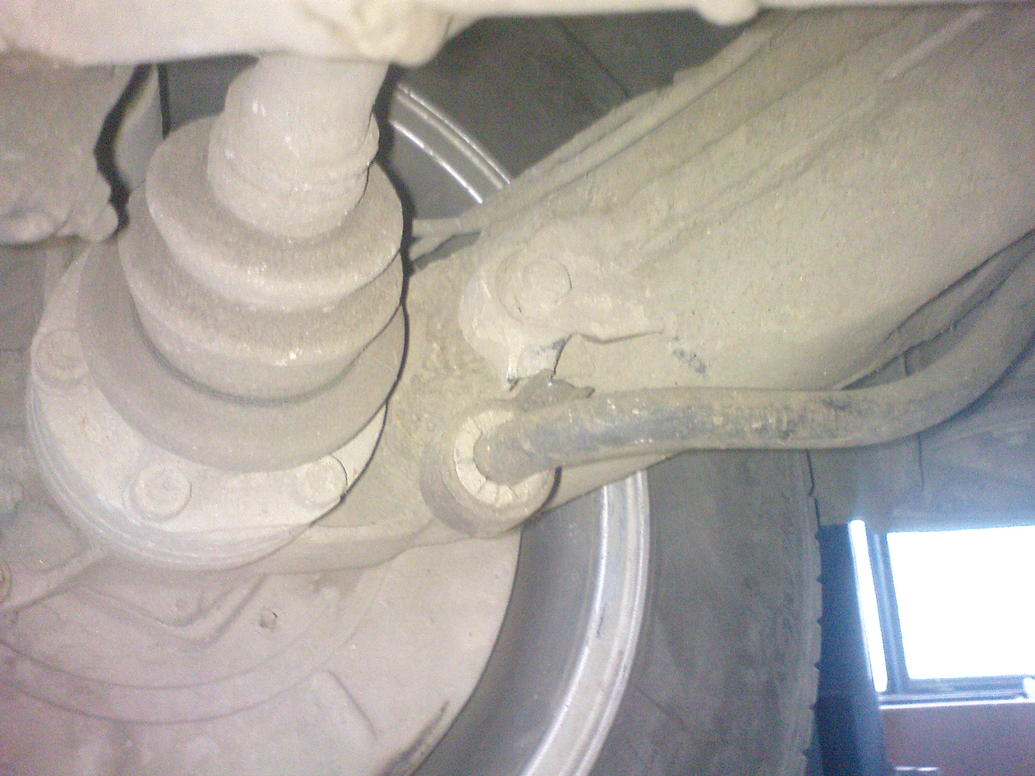

Мнение от cod-cdbp » 26 Яну 2009, 20:05
Това е една възможна причина ИзображениеИзображениеИзображениеИзображениеИзображение
Мнения: 2888
Регистриран на: 13.04.2007
Детайли за колата: Тежка
Мнение от Ненко Вранков » 26 Яну 2009, 20:08
мислиш ли, че ако колегата има "твоя" проблем ще го усеща само в завой? То ще има да тропа да чука... е ако има кой да чуе, разбра се :roll:
Мнение от cod-cdbp » 26 Яну 2009, 20:10
е при мен не чукаше грам, просто дрифтеше поголовно :twisted: :twisted: :twisted: :twisted:
