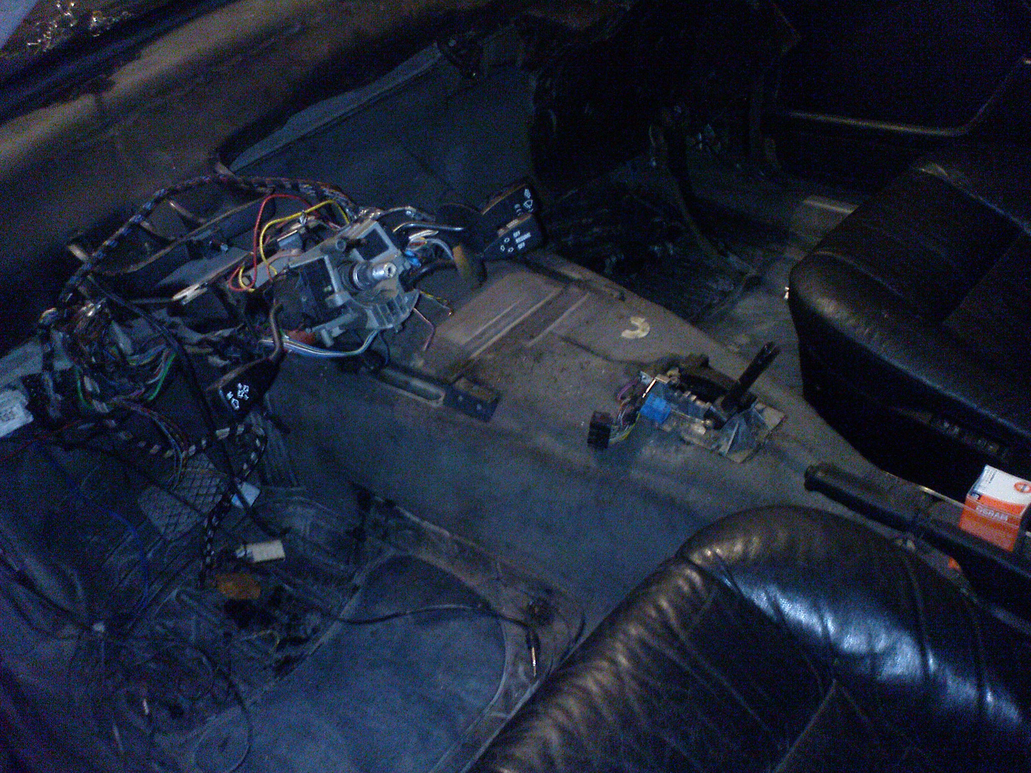

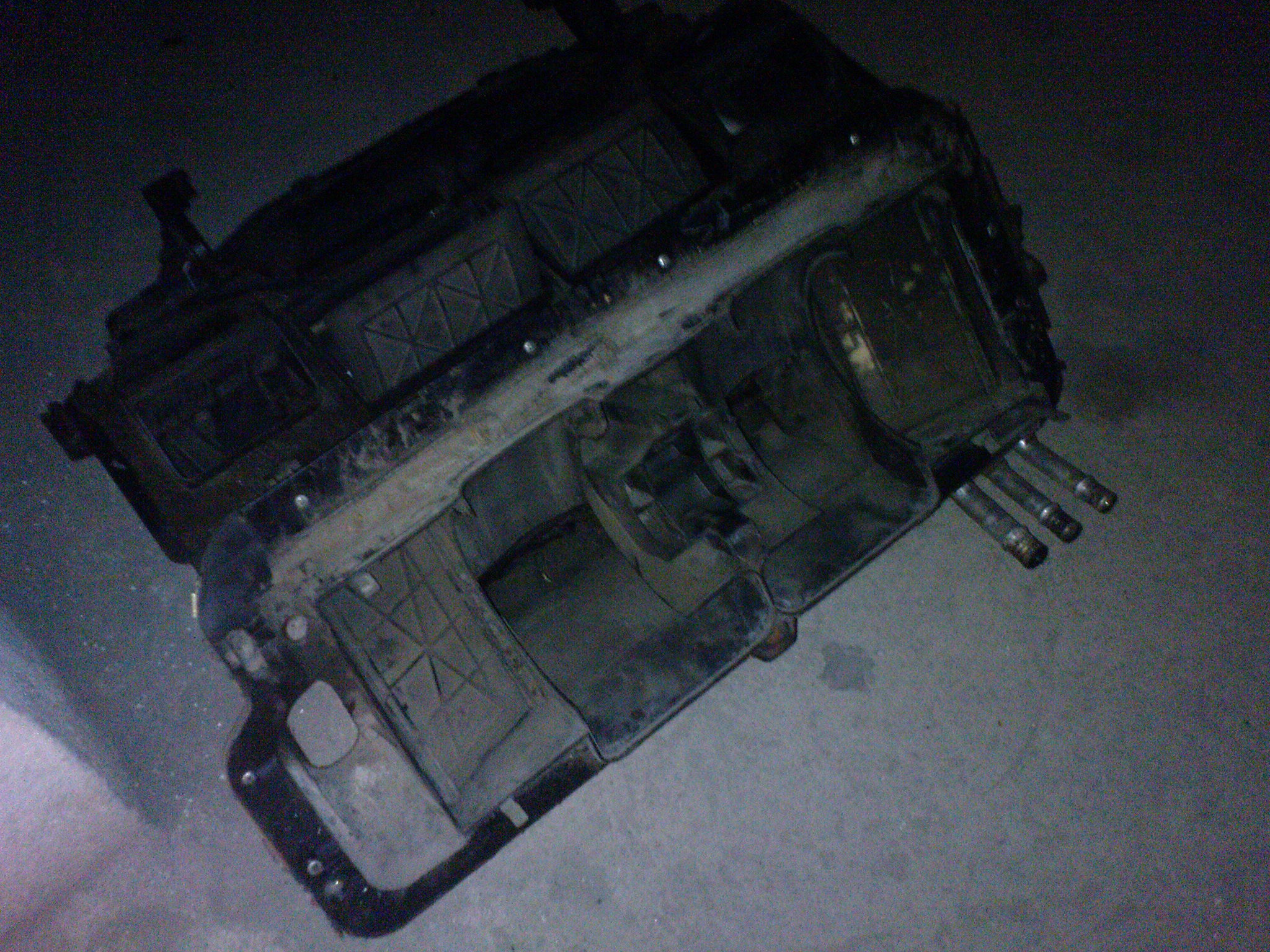

Мнение от cod-cdbp » 16 Дек 2008, 12:42
И така понеже имаше много оплюване по климатроника та да споделя - РАЗГЛОБИХМЕ ГО и резултата беше г/д такъв :mhihi: :mhihi: :mhihi: :mhihi: :mhihi: :mhihi:
извода ми е че тоя климатроник след реставрацията ще бъде повече от перфектен. Устроен е по невероятен начин с няколко датчика на каквато се сетите температура и наистина прави магии

Мнение от Sesko » 16 Дек 2008, 13:31
олеее колега кво си напраил ти :shock: , аз ако трябва да сменям радиаторчето на парното в такива филми ли ще се вкарвам :confused:
Мнение от cod-cdbp » 16 Дек 2008, 13:50
радиатора на парното се сменя като махнеш само средната конзола
радиатора на климатика излиза от страни където е филтъра
А бе всичко е измислено да се ремонтира лесно освен клапите :mhihi: :mhihi: :mhihi:
