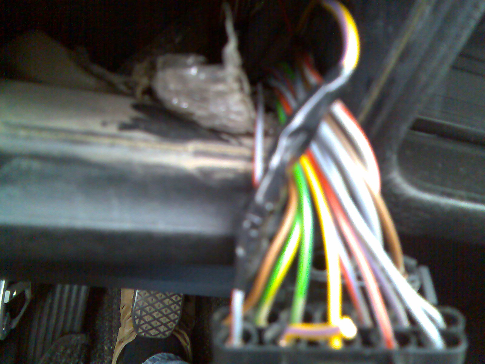

кабелчето което се реже и се свързва е жълто(номер 5 на ключа за фаровете)и се връзва към сиво със червена ивица(номер 4)едно до друго са

golov_bg написа:кабелчето което се реже и се свързва е жълто(номер 5 на ключа за фаровете)и се връзва към сиво със червена ивица(номер 4)едно до друго са
Значи двата кабела, които се свързват са си от страната на копчето за фаровете и не се прекарва нов кабел до копчето за халогените? Т.е. от №4 се прави мост към № 5 (дават се на късо)? Правилно ли вденах тоя път?

режеш (5) и я свързваш към (4)те са съседни http://store.picbg.net/pubpic/45/24/e21 ... 754524.jpg сори за лошото качество ама с телефона толкова

Мнение от Vlados » 26 Ное 2008, 18:38
:yes:
По-ясно от това, здраве му кажи!
