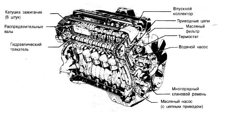

Мнение от metatron » 12 Окт 2008, 19:14
този мотор ми тъмна Индия, но едва ли е помпа, ако беше тя щеше да разбереш до сега, http://store.picbg.net/pubpic/FE/78/817 ... 47fe78.bmp
не знам дали ще ти помогне това, но го виж

Благодаря за отзива.
Таз картинка с нищо не помогна но все пак... Еееегати, 70 човека са прочели темата и нито един не помага.
