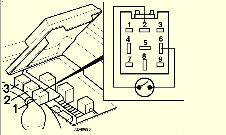

Някой случайно да има представа тези 3-те релета които се намират в кутията на ECU-то (при двигателя), за какво служат? Щях да забравя... колата е Е34 М50В20
Принципно изглеждат като обикновени релета за фарове, но в случая за какво се ползват :?:

ABS нямаш ли ? Коя година и кой компютър си, с или без катализатор, да ти дам точна информация кое реле за какво е ;)

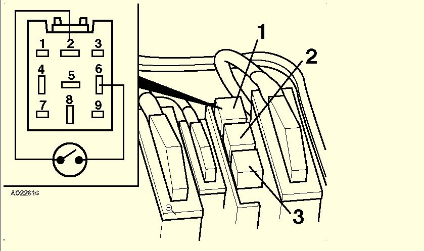

Мнение от blacksapphire » 17 Авг 2008, 1:11
Пак не каза дали си S1 или S2 :mhihi:
1 - бензинова помпа
2 - релето на компа
3 - на ламбдата
Това е при S1
Това при S2

Мнение от Ненко Вранков » 17 Авг 2008, 8:34
благодаря ти много. Всъщност като гледам тези графики и моята снимка-не си приличат точно, но релетата пак са 3 и поне знам за какво са :) А иначе и аз незнам дали е S1 или S2...
