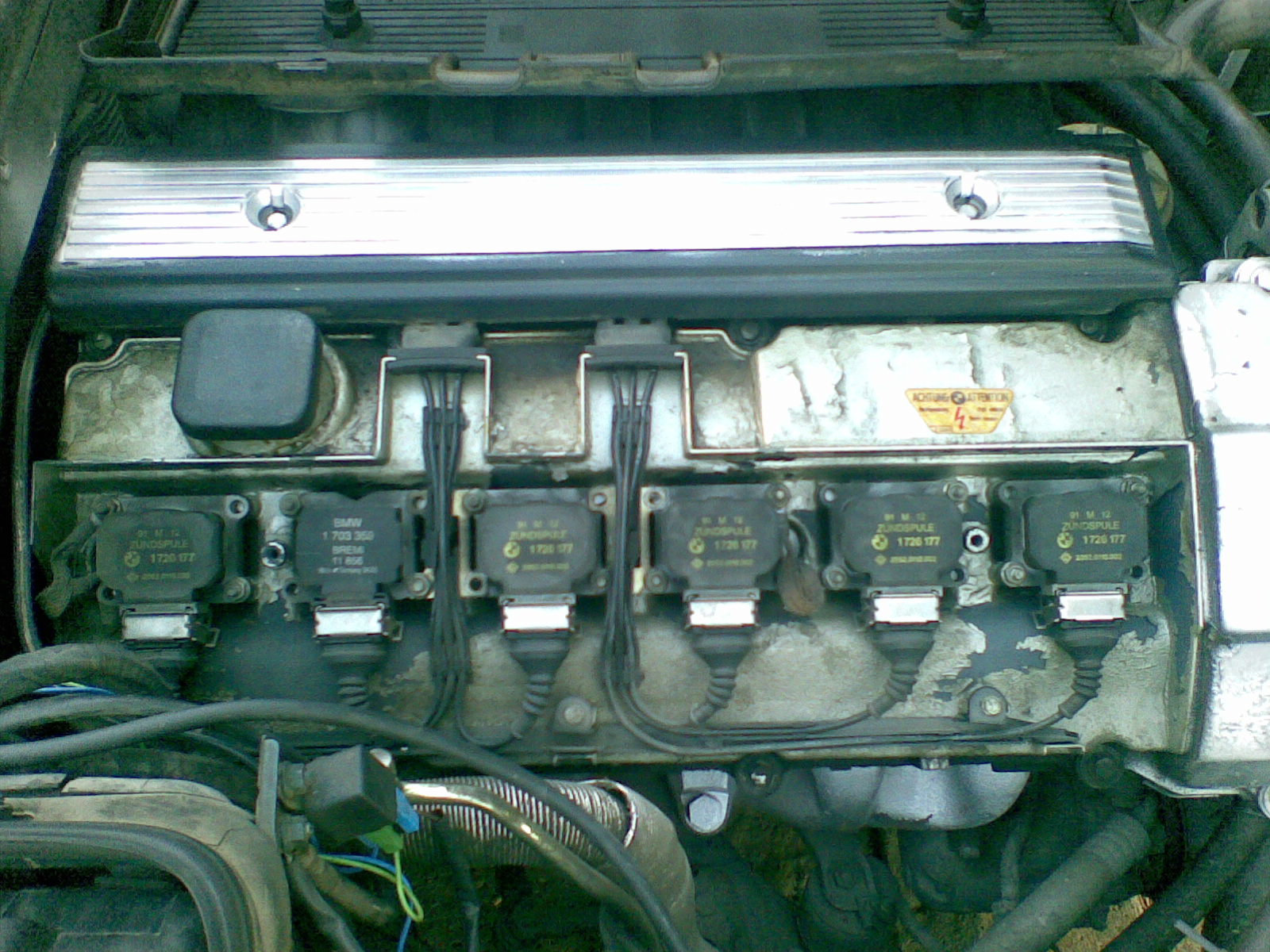

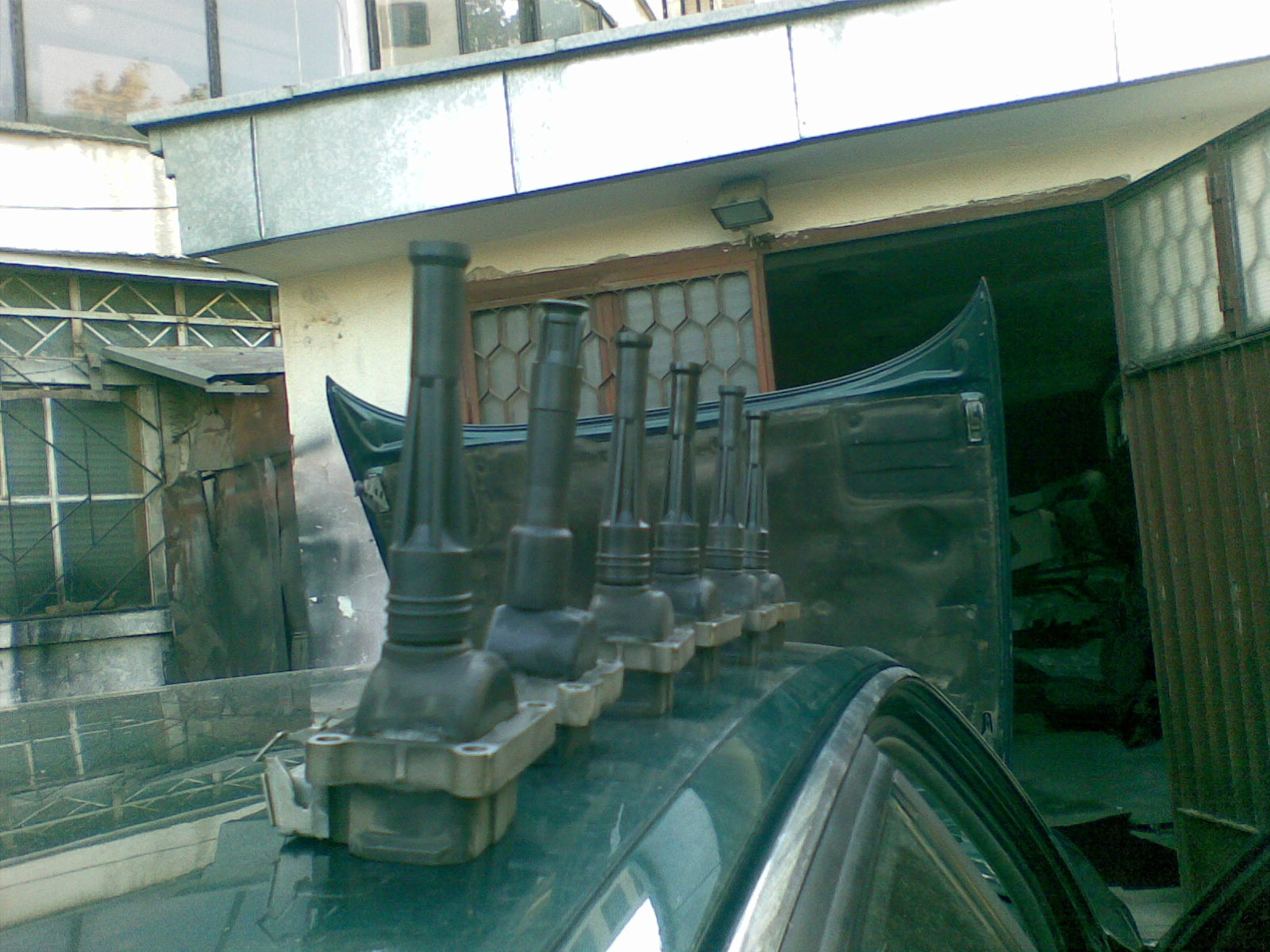

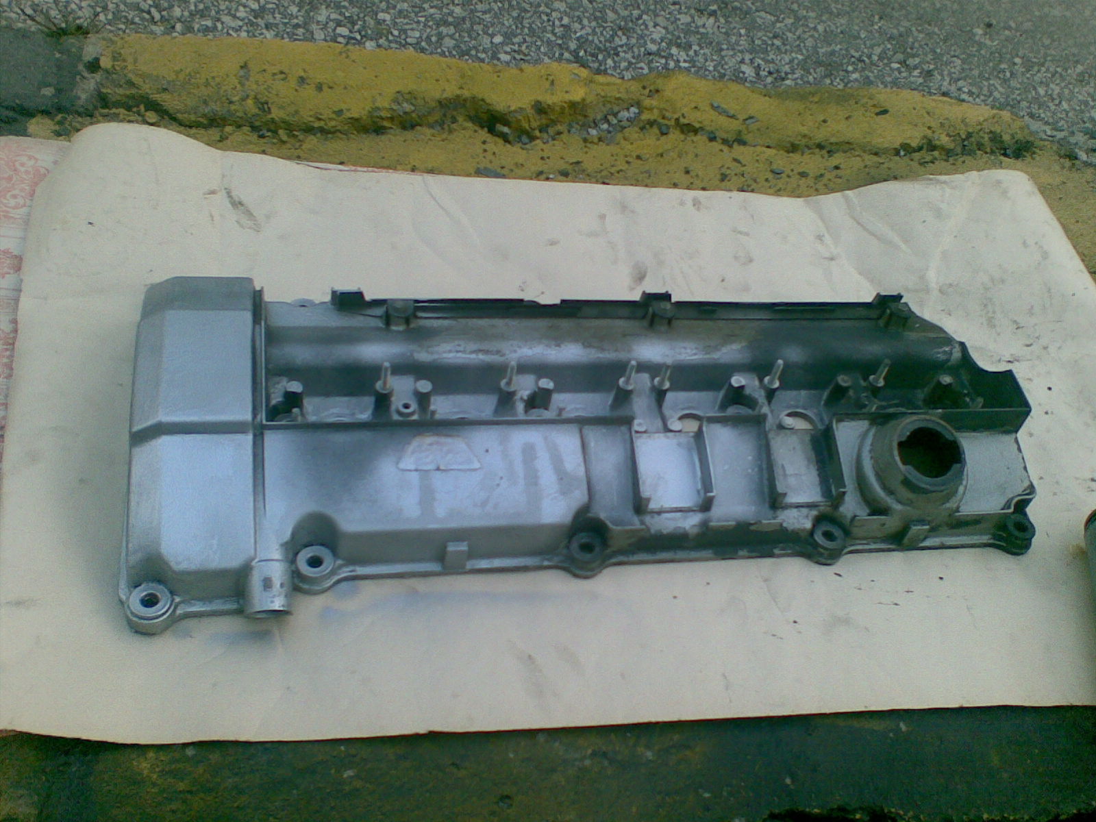

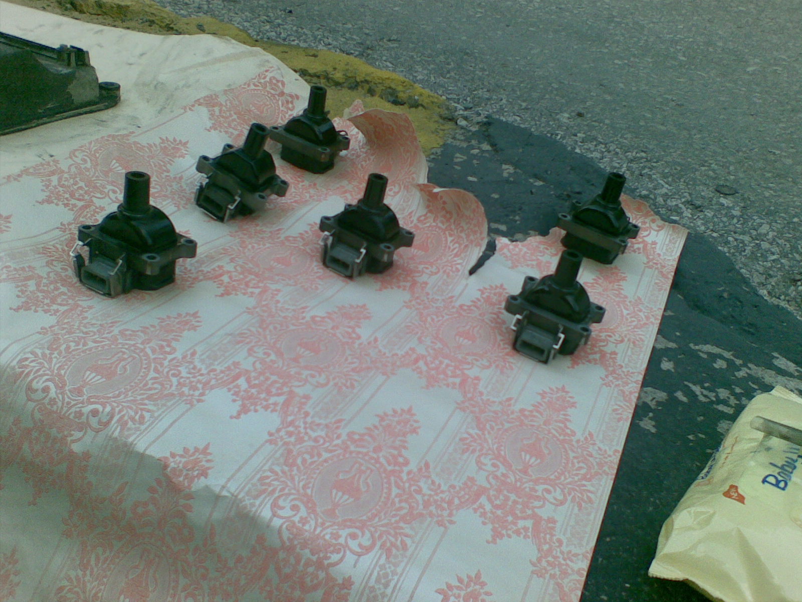

Тея дни малко повече свободно време имах, та реших да поразглобя тук-там :mhihi:

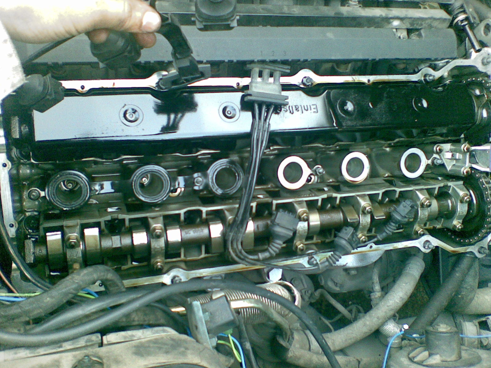

Махам аз бобини, не са цъфнали никъде, няма напукано или бяло...
Но ... лулите целите в масло и около свещите пръст масло :confused:
Веднага бърза косултация с бат Бисер снощи :mhihi:

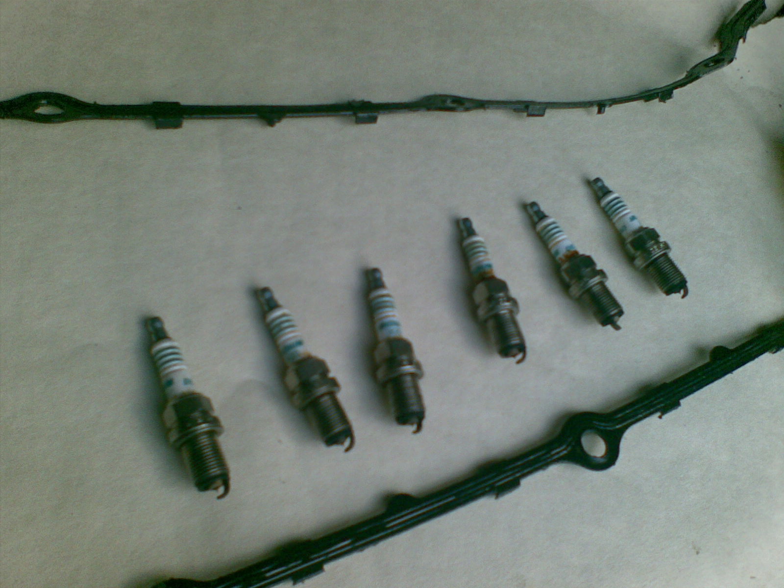

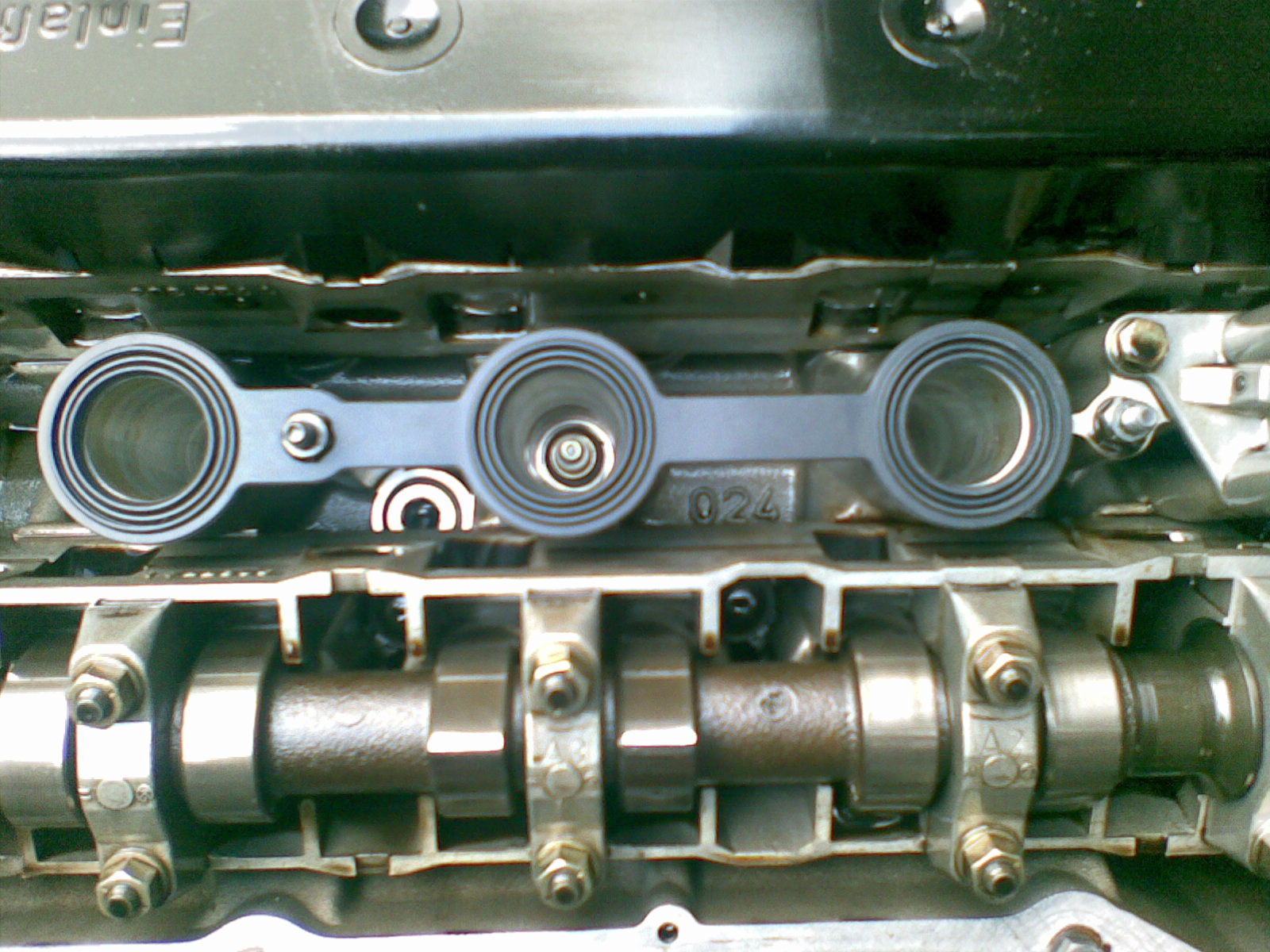

И тая сутрин от боша 2 нови гарнитурки за свещите, че старите буквално се с4упиха, явно са били оригиналните, бяха станали като камъни :mhihi:
Развъртях свещите да ги чистя, а те са Denso Iridium Power IK22 200 лева, лулите са новички BERU и те нямат напукано никъде. Но всичко беше много омаслено. И съм чистил с 95% спирт всичко.
Бобините са Zundspule и една Bremi има. Профилактично ги лакирах целите едно хубаво :mhihi: :mhihi:
Спря да пука и оборотите са тези вече :mhihi: Бензина е Shell V-Power Racing , а и тези свещи май са хубави били :mhihi: :mhihi:
Плочката на газта вече си е на мястото, а някой ако има гофре маншон след дебитомера да казва :winky: че в момента моето е с три ката изолирбанд и хартиено тиксо.
Всички възможни датчици съм проветил и всичко е в норма, чистих моторчето за ниските и смених един вакум маркуч.
Удоволствието да сменя гарнитурките ми струваше 11 лева, да се омажа до ушите - БЕЗЦЕННО :mhihi: :mhihi:

koлега, те всичките лули са различни бе :lol: и изпускателните колектори, ти ли ги боядисва?
Мнения: 1353
Регистриран на: 5.05.2008
Кара: G02 ///M40d
Мнение от blacksapphire » 22 Авг 2008, 23:24
Всички лули са еднакви, само на едната бобина бреми е друга ;) Малко поосвежих пластмасите и капака на клапаните :mhihi: и колекторите малко, и 2-3 слоя лак да държи :mhihi:

Намаза ли гарнитурите на свещите със силикон? Щото ако не си, смятай,че нищо не е станало.
Мнения: 1353
Кара: G02 ///M40d
Мнение от blacksapphire » 29 Авг 2008, 17:53
Да, за висока температура ;)
