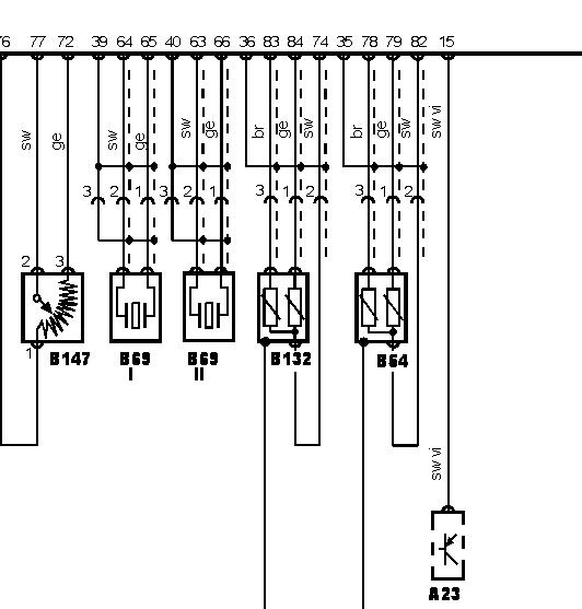

на кой крачета на комп. излизат при теб датчиците? това, което описваш ми се вижда доста страно. долният датчик освен за гмт е и за обороти, а те са основен параметър. някак си не ми се вързва да може да работи двигателя без комп. да има информация за оборотите.
това е извадка от ESI
пинове 78,79,82, (+пин 35, което е оплетката) - датчик за обороти и гмт
пинове 74,83,84, (+пин 38, което е оплетката) - датчик положението на разп. вал
номерата на пиновете се отнасят за самият комп., а не за щекера.

Ето по тази диаграма съм мерил и съм търсил пинове 78,79,82 -тя е на блока,аз съм мерил по схемата на пиновете на щекера, В64 е датчик за колянов вал,който дава данни за оборотите и гмт на 1-ви цилиндър-от буксата за датчика до щекера има верига и пиновете си отговарят,датчика за разпределителният вал В132 не съм го мерил ,защото нямаше смисъл.Очевидно без датчик на колянов вал DME минава в някакъв авариен режим,а вече го бях писал изглежда определящ за стартирането и работата е датчика на разпределителният вал ,който освен датчики за положение се нарича и датчик за начало на работният цикъл-като го изключа двигателя спира като отсечен.И колега мисля ,че при М50В20 и двата датчика са датчици на Хол ,за разлика от по-старите двигатели М20В20,където няма датчик на разпределителният вал, а ролята на датчик за начало на работният цикъл ,който дава информация кога се подава искра на 6-ти цилиндър ,изпълнява бобина-индуктивен датчик, около високоволтовият кабел за 6-ти цилиндър.
