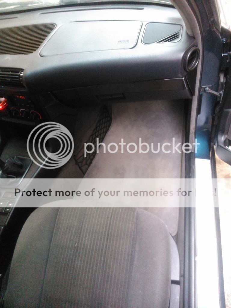

Намерих си оригинални мокетни стелки, малко се оказа, че са за Е32, ама тва не е от значение :mhihi: и един М волан малко сложих:

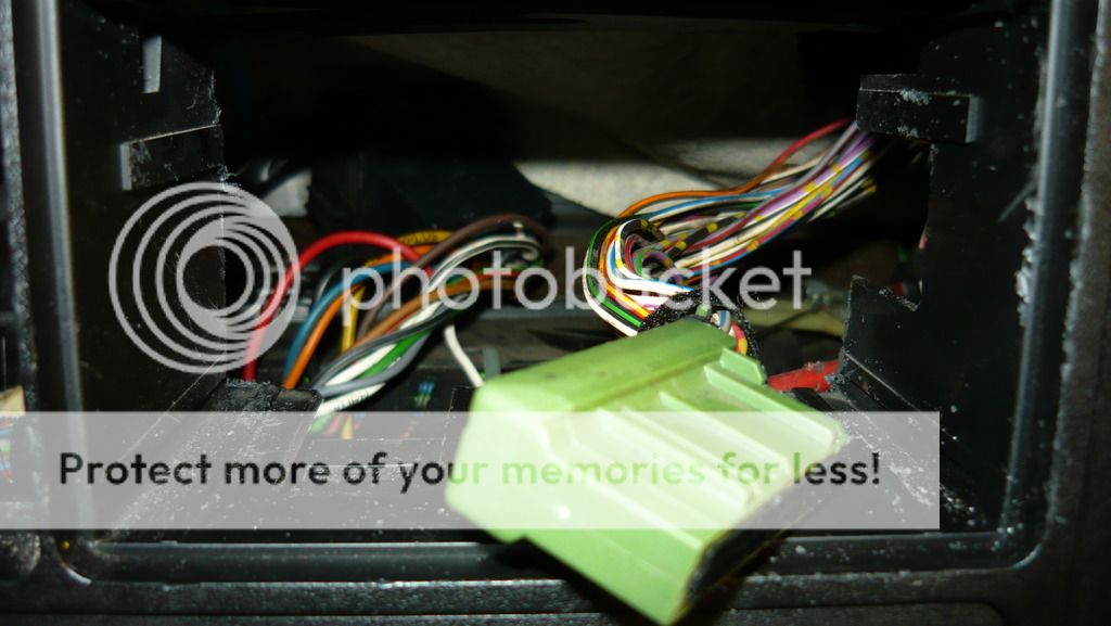

И днешната занимавка. Сложих си голям борд с управлението от мигачите:
мястото на малкия борд
изрязано безмилостно
мост от пин 9 към пин 17, понеже не намерих буксата под седалката
преди
по време на
след
и воала
