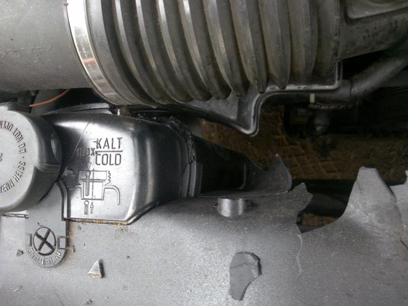

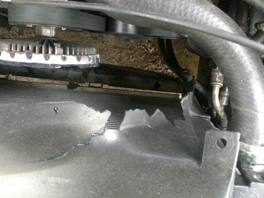

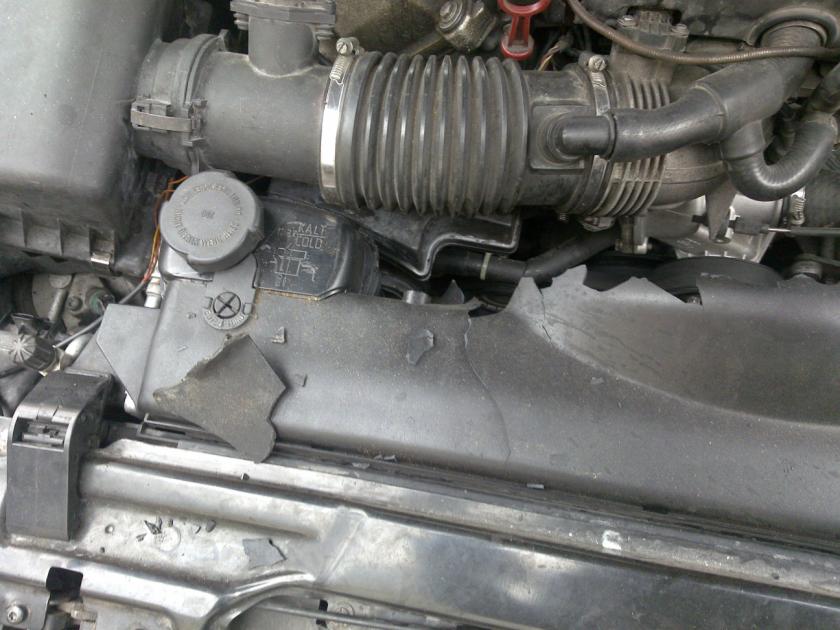

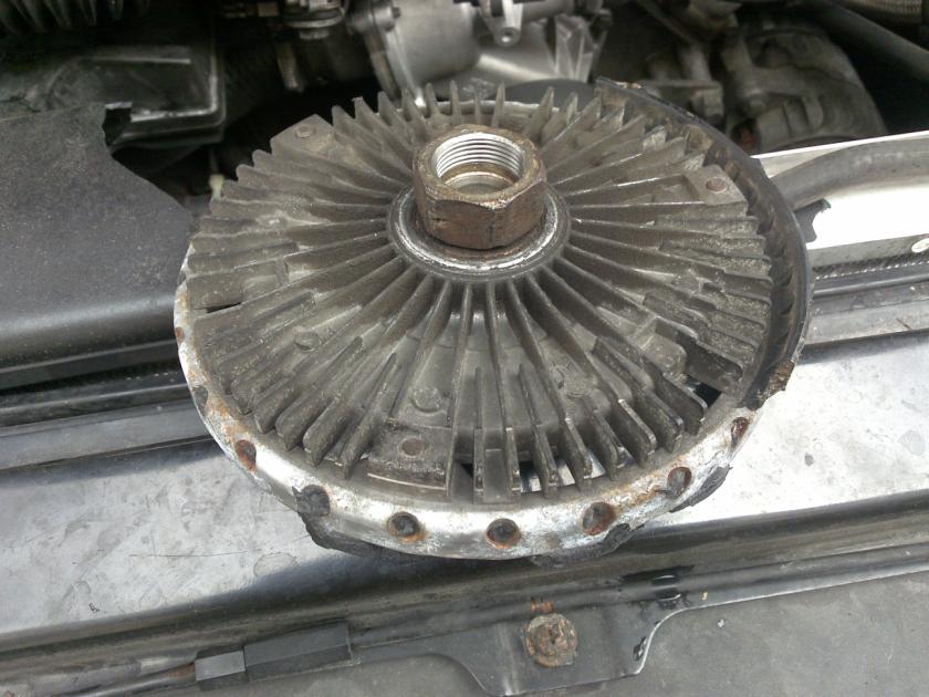

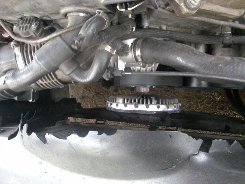

Преди малко бях при една кола с ремонтирано виско- не беше заварявано, сигурно беше пълнено със специално масло за шевни машини. Ето резултата след като перката е останала включена на 100% след 5-6000 оборота.
Техническата мисъл и изобретателност на предишният собственик ще струва няколкостотин лева на сегашният. Хубавото е, че по чудо радиаторът беше останал здрав, но разширителното казанче беше буквално обръснато и течеше, маркуча от водната помпа до радиатора беше срязан на 50%, клапана за вентилация на резервоара беше станал на салата, другите неща се виждат.

Aпропо - видях я на живо колата от снимките на Zvetiko, и на живо изглежда по-трагично
Така че държа да отбележа - сменяйте си и самата перка, не само виското. И се заслушвайте дали изобщо перката стои само зацепена или не.

И да допълня- за да не се стигне до екшън, дифузьора не трябва да се връзва със свински опашки- стареят, късат се и дифузьора опира в перката и при 5000 оборота става хубава салата, а трябва да се използват оргиналните щипки, които са по 1лв. в краен случай може и тел за кофраж.
