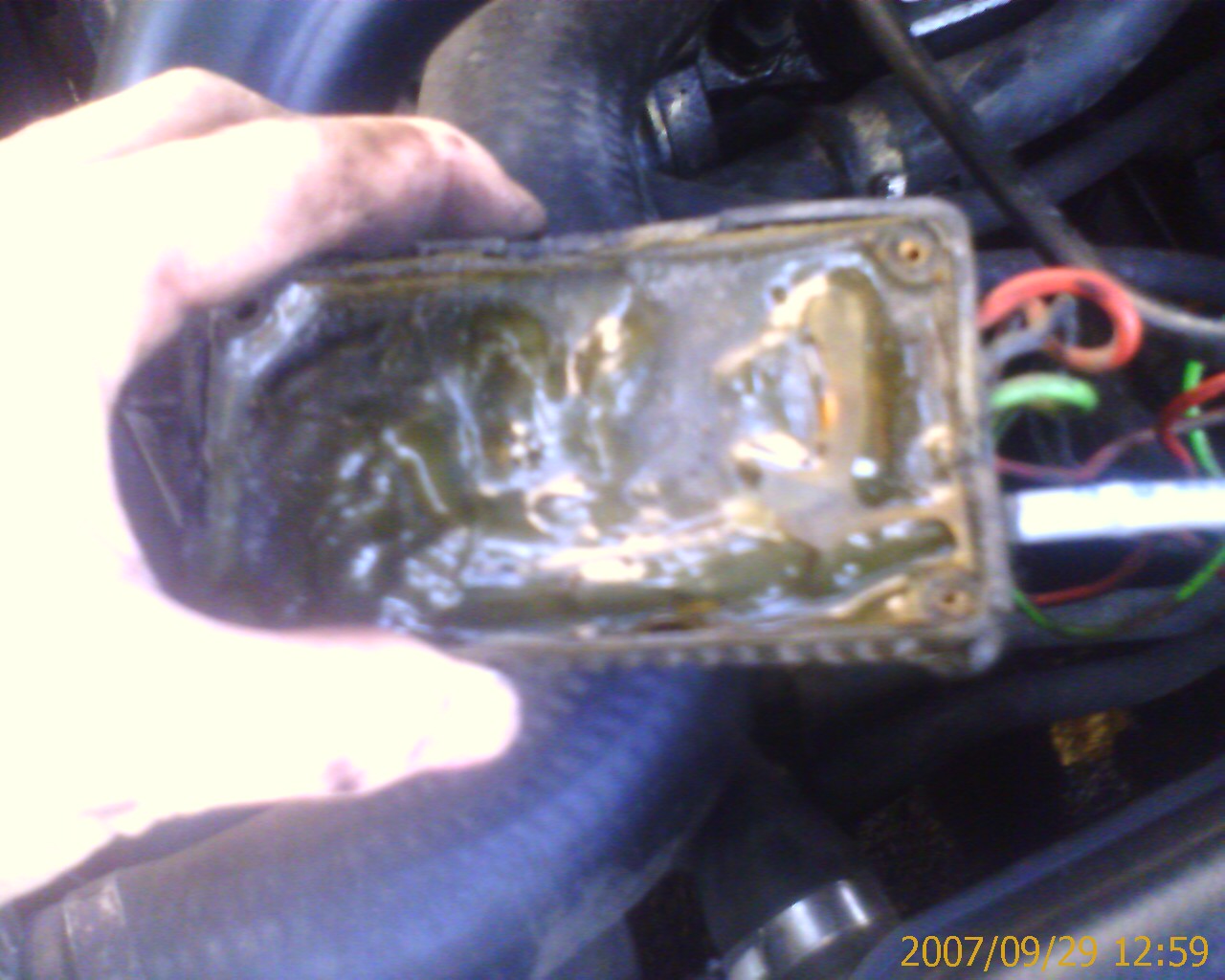

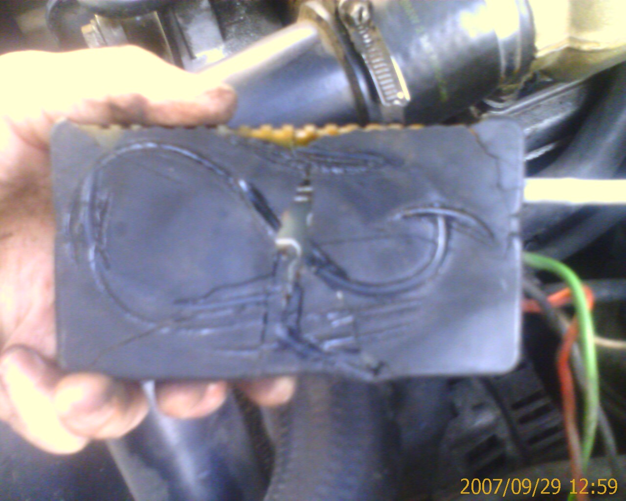

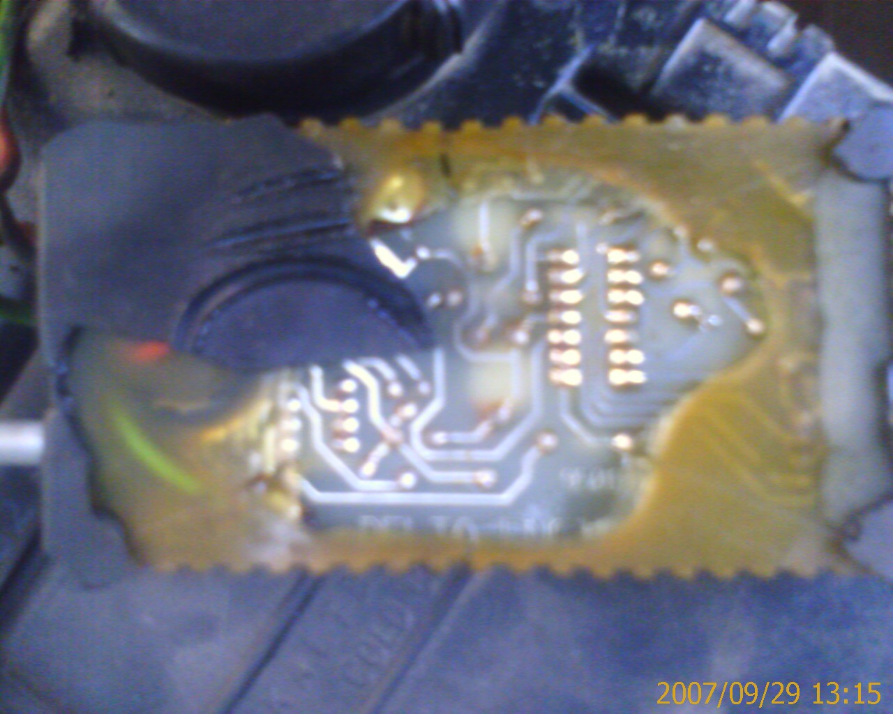

иначе открих едни стари снимки от миналата година
У-во има 3 кабела, захранване, маса и това което отива в ГНП'то. Също има един вход който предполагам е за мерене на налягането
Поздрави
Поздрави
Здравейте,
буксата която излиза от ГНП'то май е с 7 жици. Като я обелиш всяка жица има номерче. Номер 5 ако не се лъжа (ако е важно ще я отворя все пак да погледна със сигурност) беше прекъсната. Това което продължава към ГНП беше свързано с това у-во, а другата страна която идва от двигателния отсег беше висяща. Явно това у-во пращаше някакви данни към ГНП.
Поздрави
