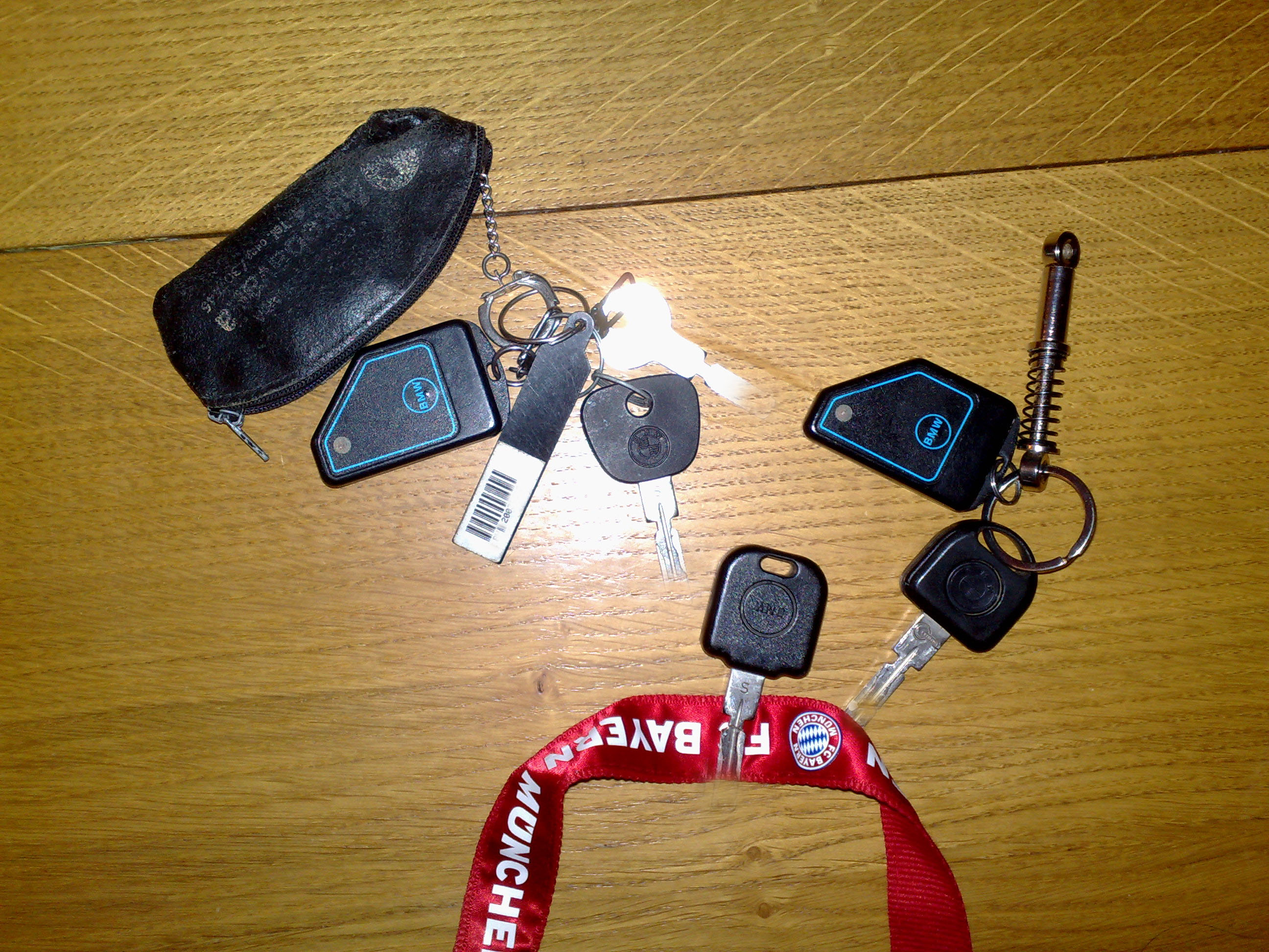

Мнение от justboy » 22 Яну 2013, 2:04
cod-cdbp написа:Ако не е тайна, с кой тип ключ си - сгъваемия или целия?
Незнам точно какво имаш предвид, затова прилагам снимка : )
Ключа, който е върху връзката на Байерн също е с дистанционно за алармата : ) Всъщност тая аларма имах съмнения, че е афтърмаркет, ама тоя ключ с дистанционното ме накара да мисля, че си е оригинал

Мнение от cod-cdbp » 22 Яну 2013, 3:44
Оригинална е, ама се слага от дилъра, а не от завода. Освен това този квадратния ключ също е за един друг тип аларма, натиска се в средата.
