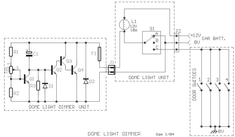

@2bar написа:според мен оптималният вариант е да се види, защо не гаснат постепенно и чак тогава да се действа.
иначе готови съм виждал в Conrad, а схеми в нета бол - последно гледах на форумите на VW.
колега до колкото пише в ЕТМ-а май всички Е32-ки имат ZKE но и при мен не гасне постепенно
сега тази вечер разколачих GM и му смених 3-те електролитни кондензатора и ако наистина проработи почвам целия форум на конвейр да им ги сменям
- cod-cdbp
- Мнения: 8775
- Регистриран на: 18.12.2006
- Кара: мфили
_65536_kb_sec_ написа:@2bar написа:според мен оптималният вариант е да се види, защо не гаснат постепенно и чак тогава да се действа.
сега тази вечер разколачих GM и му смених 3-те електролитни кондензатора и ако наистина проработи почвам целия форум на конвейр да им ги сменям![]()
в крайна сметка лампите не пожелаха да загасват бавно
Затова пък се разрових из нет-а и намерих някой схеми като тази ми допадна най-много, най-вече защото товара на лампата не минава през базата или емитера на крайния транзистор
ето листата с компонентите
Q1-2=BC547B D2=1N4002 C1=47uF 25V
Q3=BD140 R1-2=2.2Kohms 1/4W F1=Fuse 2A Fast
Q4=BD243C R3=33Kohms 1/4W J1=2PIN Connector
D1=1N4148 TR1=47ohmsK trimmer
Нека ако колегата NikiNikolov има време да си поиграе и да сподели опит
