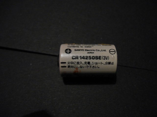

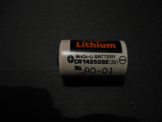

за батерийте
ето снимки на мойте батерии,мисля че са оригиналниrdvr_burgas написа:Батериите CR2 не са презареждаеми, а за таблото не трябват ли NiMH зареждаеми батерии
