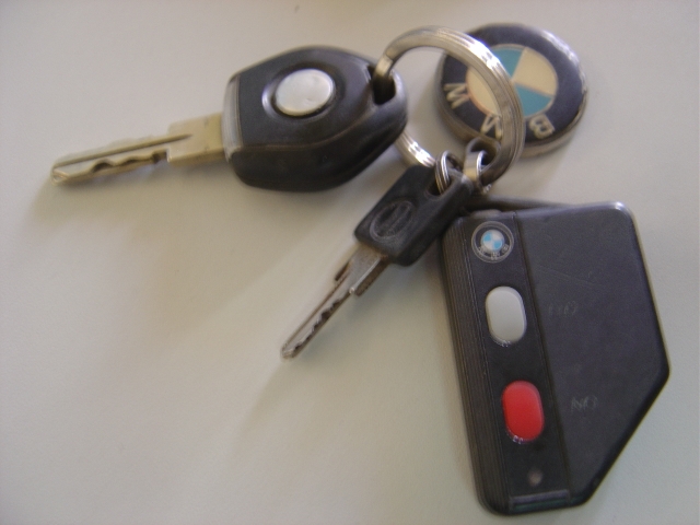

Изкопах малко стара тема но...аз съм със същия ключ като на 2мата колеги по горе(този с кръгчето БМВ),но не работи,може батерията да е изтощена и да иска смяна,но на самата аларма в коша на мотора,има две полужения Он-Оф които се обръщат с ключ,моето е обърнато на изключено и колата дойде без малко ключе за самата аларма,има ли оправия и мога ли да включа алармата или не?
- D_U_D_E_
- Мнения: 639
- Регистриран на: 9.10.2007
- Кара: E34 TDS
- Мечтае да кара: M5 с гуми за горене
Re: Към колегите с оригинална аларма
колега, тя алармата е включена само звука е спрян на офф, аз имам ключе ама не знам дали е универсално. трябва да пробвам да сменя батерията, обаче се съмнявам да е от това.

И така да си довърша старата тема за алармата с надеждата за хепи енд. Като целта ми е само и единствено да си я отключвам и заключвам с дистанционното, че не ми се оперира всеки път с ключа. С малко ровене из ибей и реалоем и сравняване на парт номера излезе че като за моята аларма се е използвало това дистанционно
. Намерих си от един колега. Но не знам дали може да се обучи за моя кош. Навсякъде по линкове и мануал-и за обучаване е показано само голямото дистанционно с ключа. Ударете едно рамо, че не знам какво да правя. Благодаря предварително!

Това е баш като моето Значи може да се направи друго дистанционно и къде?
rottweiler написа:... С малко ровене из ибей и реалоем и сравняване на парт номера излезе че като за моята аларма се е използвало това дистанционно. Намерих си от един колега. Но не знам дали може да се обучи за моя кош. ...
Tова дистанционно управлява аларма която е с отделен модул за кодировката, т.е. може да се поръча модула (който е на слот на горния капак на алармата и се сменя без да се разглпбява алармата и без дори да се разкача от кабелите) заедно с 2 дистанционни. Освен това се предлагат и нови кутии за дистанционното като резервна част (не гледай, че на схемата дистанционното е с 2 бутона).
http://www.bmwpower-bg.net/forums/viewt ... 0#p1924105
Самото дистанционно не може да се кодира към друг модул.

rottweiler написа:Генерално въпроса ми се свежда до това кое дистанционно е за тая аларма? Стана ми ясно вече че малкото го отписвам като вариант с тия поръчки. А това с изкачащия ключ би ли могло да се обучи за моята кола?(колкото и невъзможно да е откриването му)
Tакова като моето си купуваш (с ключа който изкача), обучаваш и пееш, и на повече от 6м разстояние не работи
Ако нещо не се получава, ми звъниш пишеш и тн и помагам, но би трябвало да сработи отма
