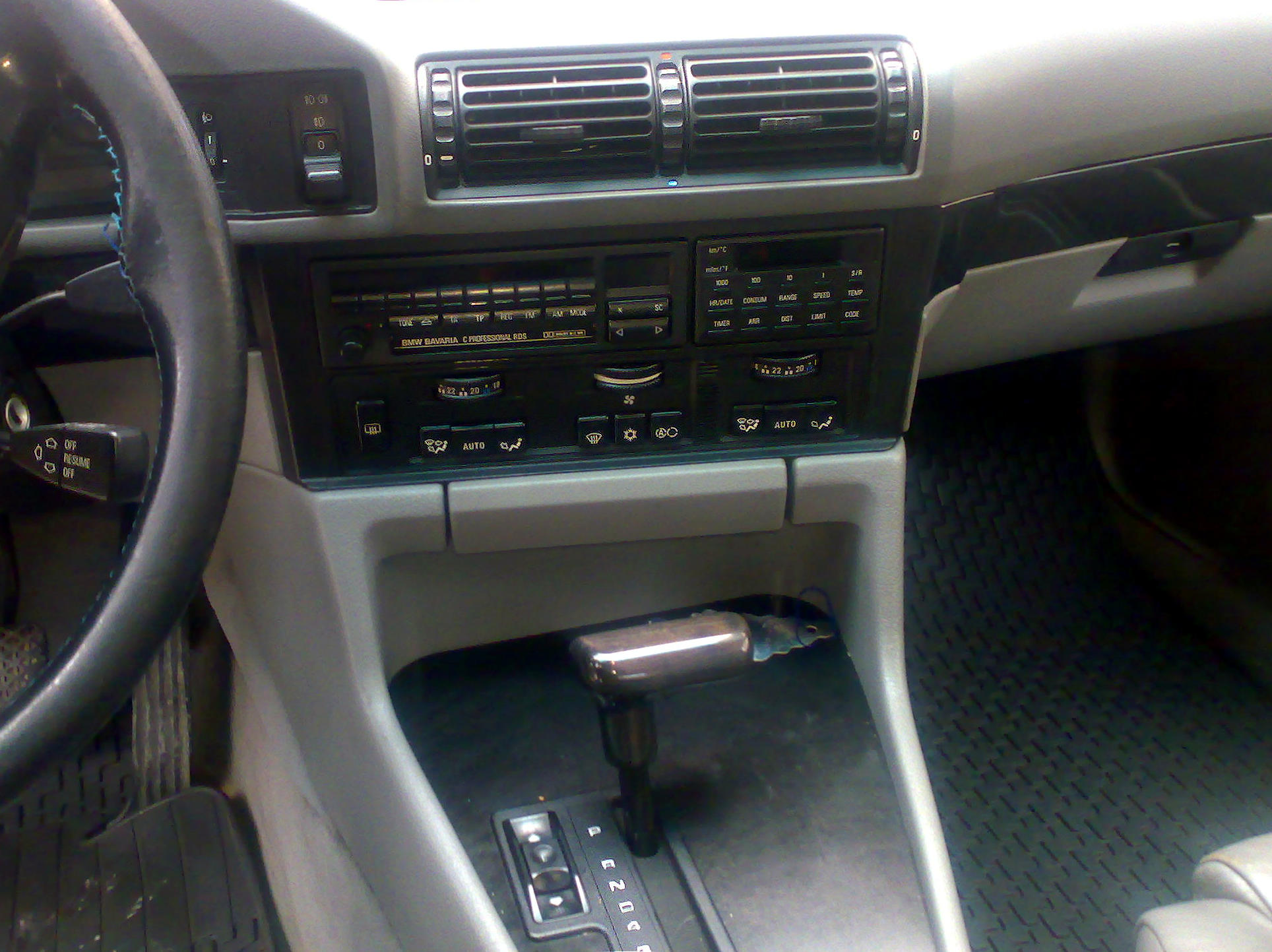

Е аз го имам същия проблем за жалост
ЕТО ТАКА РАБОТИ КАТО ОТ ВРЕМЕ НА ВРЕМЕ ЛЕВИЯТ УМИРА ОТ СТУД А ДЕСНИЯТ ПУКА ОТ ЖЕГА
СТУДЕНИ РЪЦЕ И ТОПЛИ КРАЧЕТА 8)
колата ми е с климатроник
След като разглобявах за смяна на филтъра в купето установих че така нареченият "меч" /разбирай "таралеж"/ е ашладисан .
Излизат некви 2 запоени от него жици което според мен освен автоматичното регулиране на силата на вентилатора не би следвало да бърка друго. Да ама не , и сега не знам какво да го правя.

ти си за електромагнитните клапани

ZLATEN написа:mikluho ти с кое управление си ?
едва ли е от тия клапи, от тях или има или не навсякъде, а не само долу или само горе ... това го правят моторчетата
ЕТО С ТОВА

Здрасти, демек с климатроник :D
Ако духа от едната студено от другата топло 100 % са клапите!
Най добре чипа нови :D
