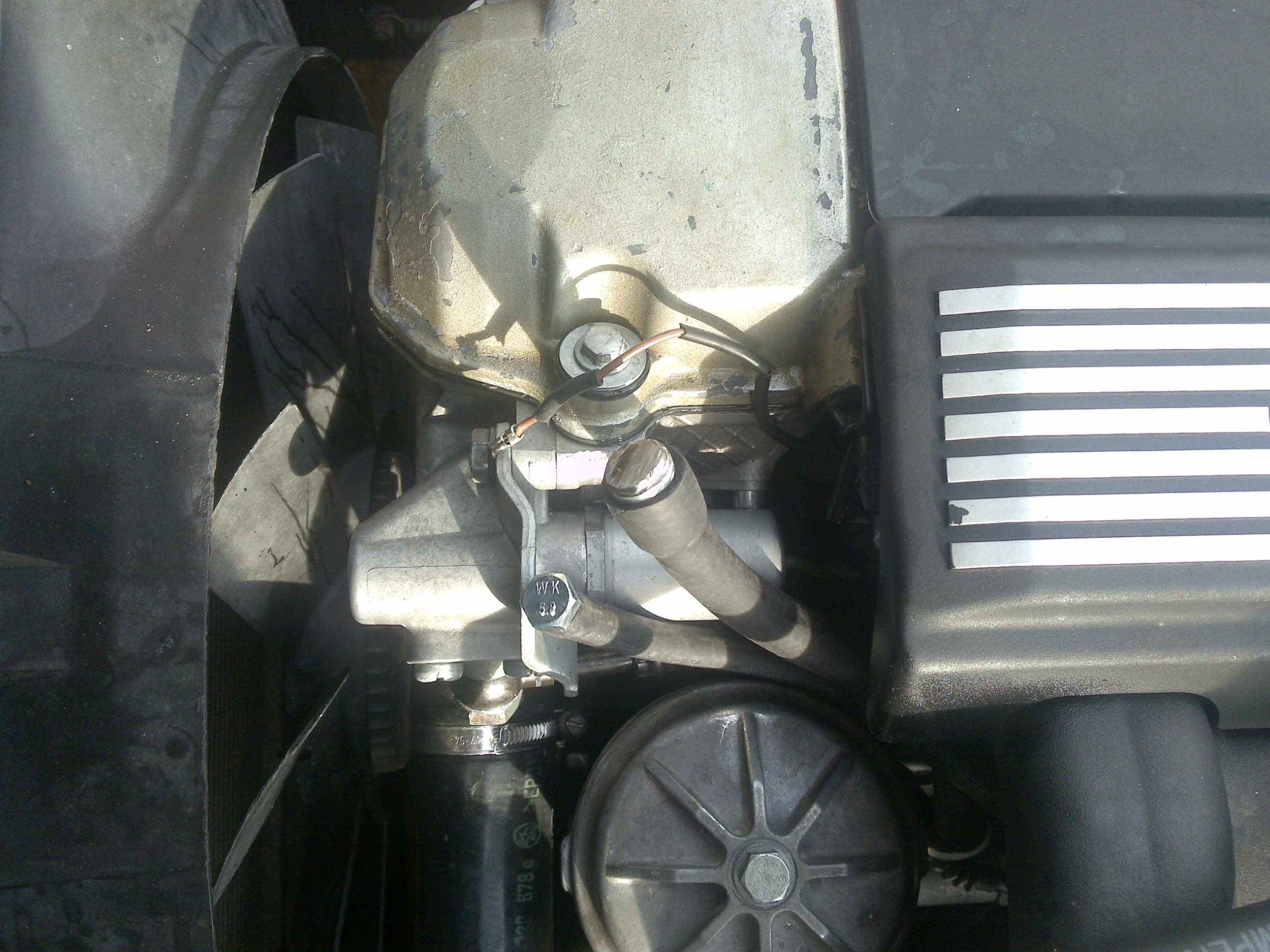

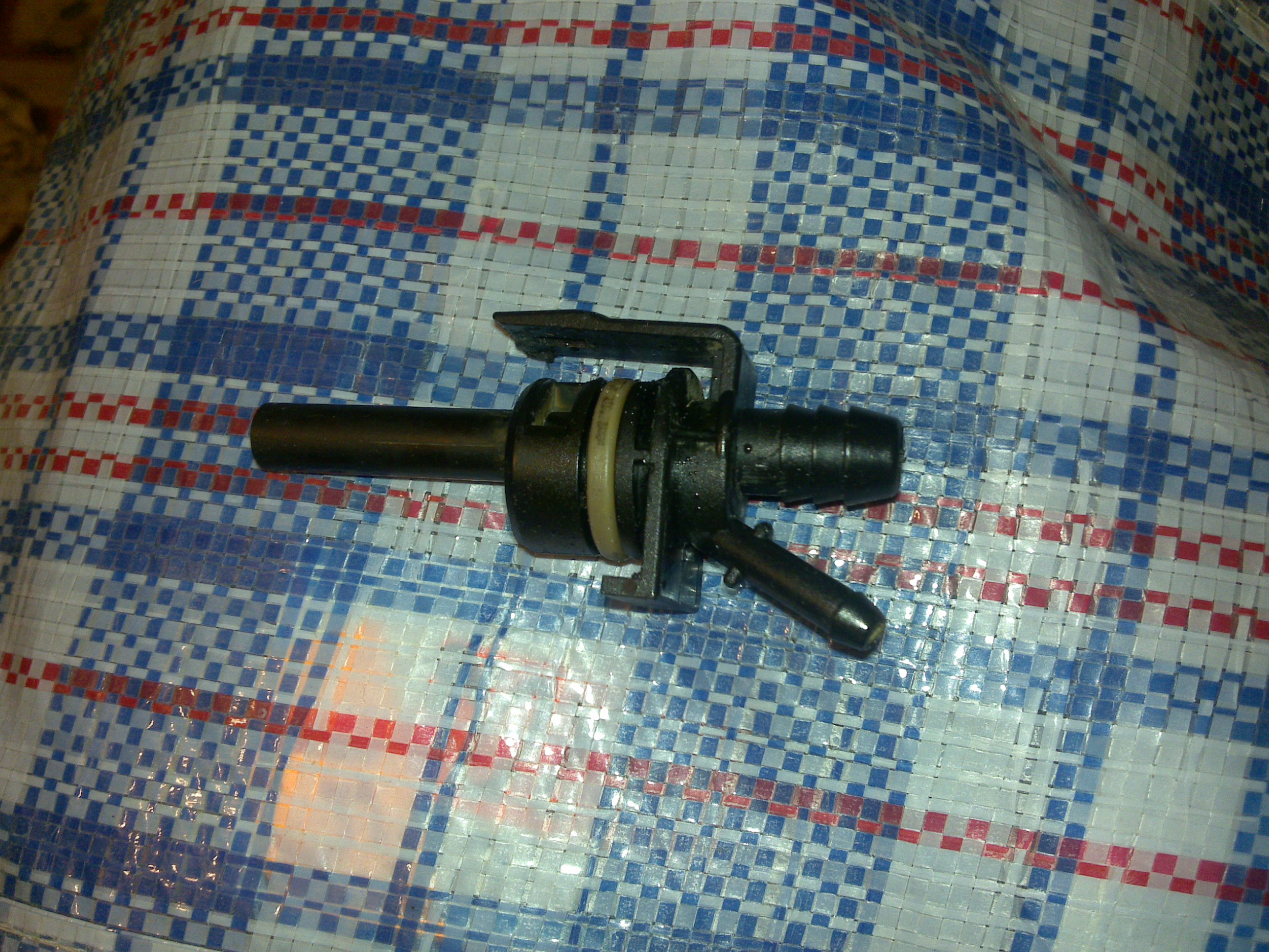

2.Модифициране на системата за вентилация на картерните газове.
Системата работи по следният начин:
Големият маркуч тръгва преди дросела и благодарение на формата на пластмасовият детайл 1 смуче по-навътре под капака на двигателя,малкият тръгва след дросела а в пластмасовият детайл където се включва има едно разширение като фуния ,което предполагам е разположено над отвора ,от който излизат газовете.За мен идеята е -на празен ход вакума е малък и се смуче по-малко количество газове,когато се отвори дроселовата клапа,горе се създава вакум в по-голяма степен от дебелият маркуч ,а заради формата на детайла ,газовете минават през фуниеобразната част и през малкият маркуч отиват към смукателният колектор.
Система вентиляции картера - Каталог запчастей BMW
Цялата тази история с изключение на екологичното и значение за изгаряне на картерните газове,вместо свободното им изпускане е пълна недомислица:
-влизат газове богати на масло ,които цапат всичко-маркучи,колектор ,стъпково моторче с всички произтичащи последици от това
-след прецизното изчисление на количеството постъпващ въздух от MAF сенсора и изчислявана на съответстващото му количество гориво от DME изведнъж влиза ,някаква допълнителна газова смес,за чието количество и състав DME не получава никаква информация
-директната връзка между картер и смукателен колектор-при Е39 вече са сложили клапан
Със запушването на маркучи 3 и 5:
-спира цапането на важни за работата на двигателя елементи
-горивната смес става с по-добър състав,най-малкото това ,което постъпва в горивната камера е по-богато на бензин,без да се увеличава разхода
Маркучите, които отиват към смукателният колектор, се запушвата както следва: малкият маркуч с винт Ф8, големият с Ф14.
На пластмасовият детайл 1 се запушва малкият щуцер,а на големият се слага маркуч,с който картерните газове се извеждат под колата.
Ефекта от цялата работа-карам вече няколко дни така ,колата стана определено по-стартова
