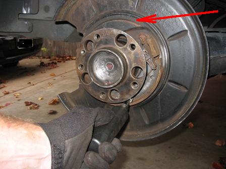

Преди да ми сменят дисковете и аз имах отзад леко стържене само на завой, не помня вече ляво или дясно. Оказа се че дискът докосва при завой (където лагерът на главината позволява известно ъглово отклонение) един леко изпъкнал пръстен от задния кръгъл защитен капак на барабанната ръчна спирачка. След лека намеса с чук по този елемент шумът изчезна.
Върхът на стрелката сочи именно този изпъкнал пръстен:
За всеки случай линк към снимката:
http://store.picbg.net/pubpic/82/9E/472 ... 96829e.JPG

Баш за това говоря!!!!! Браво колега !!!! Сега остава и момчето да сподели дали е от това :)

Postman написа:Преди да ми сменят дисковете и аз имах отзад леко стържене само на завой, не помня вече ляво или дясно. Оказа се че дискът докосва при завой (където лагерът на главината позволява известно ъглово отклонение) един леко изпъкнал пръстен от задния кръгъл защитен капак на барабанната ръчна спирачка. След лека намеса с чук по този елемент шумът изчезна.
Мерси много,ще проверя и ще споделя,смятам да видя и лагера на главината че предните не издаяниха много,тези са нови,но все пак ще ги видим.Благодаря ви на всички още веднъж
