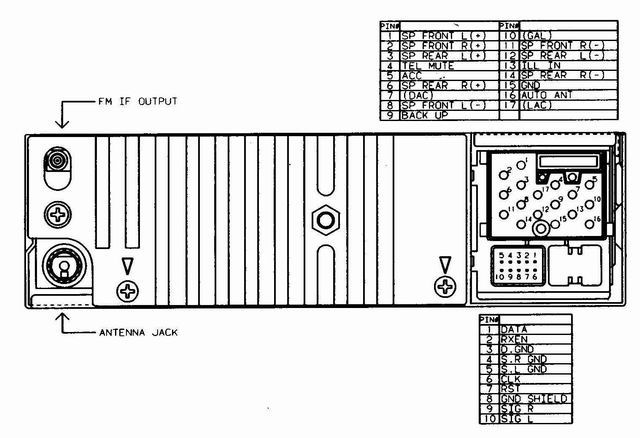

Мнение от cod-cdbp » 26 Дек 2008, 17:52
е аз за какво ти пуснах снимка на окабеляването :mhihi: :mhihi: :mhihi: :mhihi:

Мнение от BMW5820iA » 26 Дек 2008, 21:29
_65536_kb_sec_ написа:Колеги, не е точно така както го казвате
обикновенно поне до колкото съм се сблъсквал с оригинални касетофони, опита ми показва че в средата в двата края на касетофона има две тапички които си имат пантички и се отварят. Като се отворят се бърка там с шестограм и се развиват контриращите щипки, след което вече може да се извади касетофона.
Но колега не съм много в час с оригиналната аларма но ако я имаш до колкото знам има варианта да имаш Antitheift за радиото които можеш евентуално да използваш и за новия касетофон ако отзад стърчи един болт който се изплолзва за маса.
Иначе за допълнение към темата ето ти пълно описание на кабелите от буксата на оригиналния касетофон.
ПС Ако пращаш стария ти касетофон на Zubcho моля те отрежи цялата букса и му я прати с касефона защото май се очертава аз да му монтирам касетофона. :mhihi: :mhihi: :mhihi: :mhihi:
не всички касетофони са така...
някои наистина имат такива щипли дето казваш, а някои пък имат 4 дупки - 2 отляво и 2 отдясно както са обяснили колегите по-горе...
ПП: и аз ползвам преходник от бмв букса на евро букса - работи без проблем.
