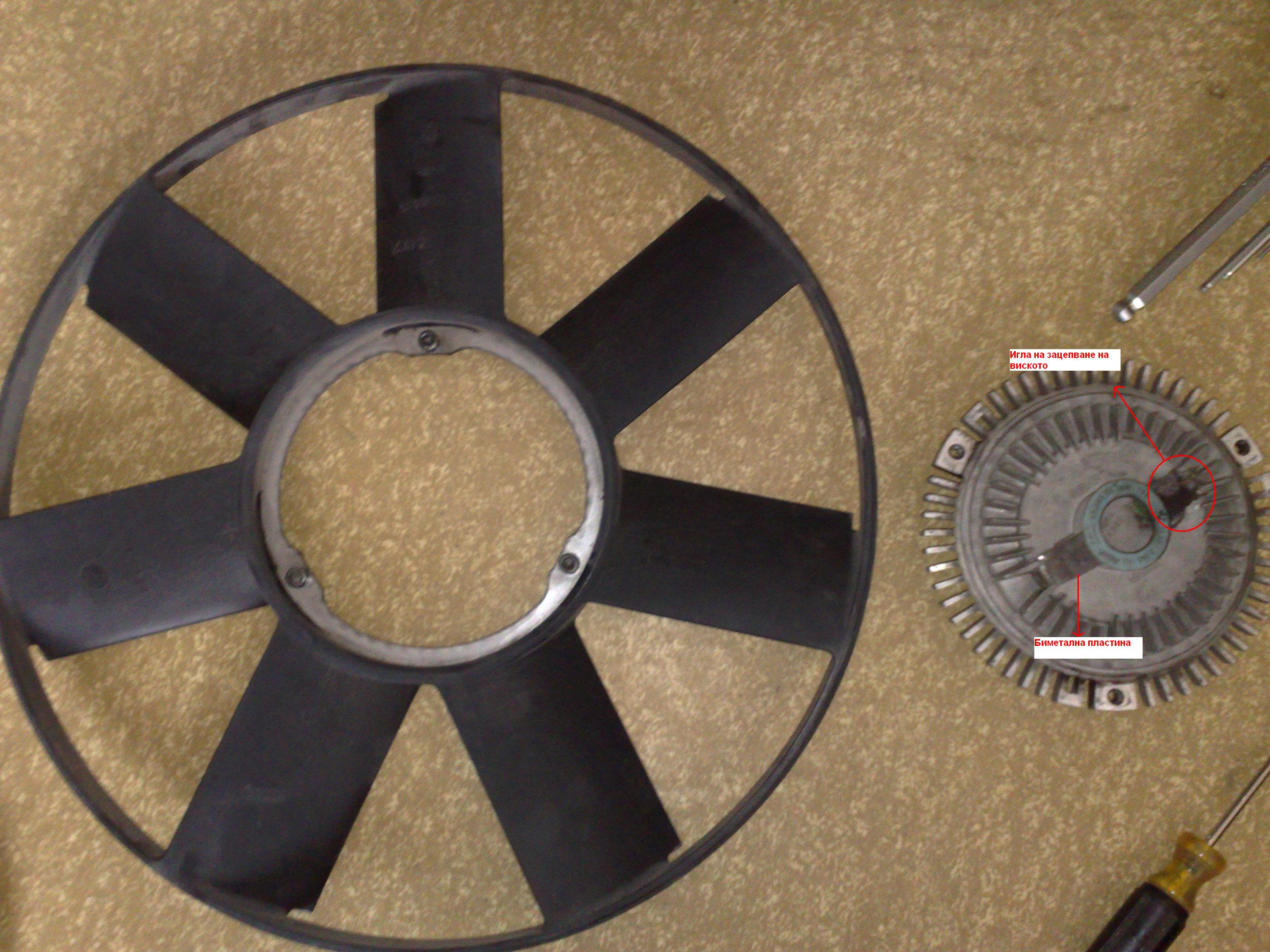

Това с разхода на гориво мога да го потвърдя и аз сега от 2 дена карам с напълно зацепило виско и разхода скочи с около 2-3 литра на 100км. аз така и така съм за виско и се чудя дали да сложа направо ел. перка сега ще се зачета у темата на Дино даже имам и някакви идейки да си изкарам копче някаде за ръчно охлаждане ако се наложи(неработи термостата, или тръгва да прегрява- датчика неработи и тн.)
Конкретно по темата аз огледах моята пластинка хубаво и беше права и не е нормално да дрънчи моята беше идеално слепнала със силикона

tsb_bg написа:Колеги, мисля си, че не е много здравословно да се заигравате с виското ........
Твърде тънка е разликата в хода на щифта, за да се огъва би-металната пластинка и да се вкара в "НЯКАКЪВ" режим на работа.
Според мен разумно и необходимо от време на време е само почистване и то ако е твърде замърсено
Като цяло аз бях направил грешка че бях огъвал пластината, но беше факт, че пластината клеясва.. явно миналата зима докато имаше известно време в което колата не ми трябваше и не бях разтривал зимата на Витоша за да засвири виското

Gemar написа:tsb_bg написа:Колеги, мисля си, че не е много здравословно да се заигравате с виското ........
Като цяло аз бях направил грешка че бях огъвал пластината, но беше факт, че пластината клеясва.. явно миналата зима докато имаше известно време в което колата не ми трябваше и не бях разтривал зимата на Витоша за да засвири вискотота по темата - отворих я за да напиша, че хората които се съмняват в заминало виско (защото аз почти се бях засилил да се обадя и да си поръчам виско, когато установих, че пластината е блокирала) могат да направят една проста проверка и профилактика, защото моето виско вече половин година си работи като по старому.

Peter Angelov написа:Здрасти, някой ще кажели по точно с какво се почиства, предстои ми някой неща да сменям около него и да му направя една профилактика, виското е на Бехер сменях юни месец...
Ами с WD40 най-лесно и бързо.. пръсваш пластината в 2-та края където се фиксира за алуминиевия корпус и това би трябвало да свърши работа.

Лелееее... пишете, пишете и никой не ми отговаря на въпроса - тая пластина хлабава ли трябва да е? В смисъл отстрани където е захваната за алуминия чрез огъване? Не правя никакви цигании по колата, просто веднъж поради не знание я мръднах. Нищо не съм целял, температурата ми не минава средата. ("да чукна на дърво"). Обаче колата ми загрява сравнително бавно , а съм с нов термостат и се притеснявам дали не съм сторил нещо не съзнателно, когато съм пипал тая пластина. Всъщност не знам колко бързо трябва да загрява колата ми, не съм видял на друг колега, но имам доста приятели с Е36, 320 и мога да кажа, че загряват много по-бързо от моята...
Ако може някой да ми обясни точно как трябва да бъде ще съм благодарен.
Колега цитат от по-горния ми пост
http://store.picbg.net/pubpic/7D/5A/8a7 ... df7d5a.jpg
и пластината е залепнала за силикона който излиза а не за метала за металната част е само закачена така че когато се издува силикона и повдига пластината и тя отпуска палеца и виското почва да върти повече. Пластината при мен при откачено виско беше натиснала иглата и беше идеално права и беше здраво закрепена без да мърда в двата края дето е закачена за металната част _---_ - нещо такова
