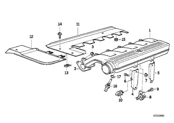

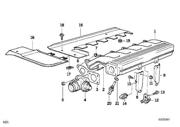

Здравейте,
Понеже става разговор за АГР клапата, някой знае ли да ли има разлика между тези два типа колектора(като материял), или разликата е само в АГР'то !
Без АГР
С АГР
Поздрави

Мнение от ivan. » 14 Авг 2008, 20:49
Кажи на къде биеш,аз се сещам за няколко разлики:roll:

Мнение от swh_bmw » 15 Авг 2008, 19:23
Просто от интерес питам, понеже разглеждах смукателните колектори моето е без агр а на повечето е със, затова ми стана интересно да ли и в материата има разлика
