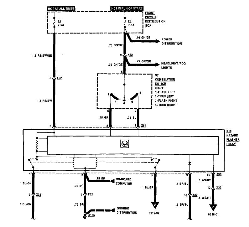

тези положения на постчето flash left и flash right според мен са точно това което се търси така че има два варианта - или се е зацапал превключвателя или трябва друг превключвател.
PS. сега погледнах и в realoem и там има 5-6 различни типа лостчета. Пише че еди какво си лостче за произведените за Япония коли и тези с еърбег са по различни така че нека с колегите с еърбег да кажат какви са им наблюденията.
