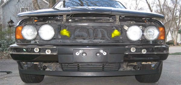

При мен ги видях последно до фаровете отвътре към "бъбреците" !
Нямам обаче идея дали на всички Е34
Вече има и снимка даже

Иначе начина за сваляне на маската е с една дълга отвертка (или електрод от електрожен) - горе над фаровете в двата края има два отвора ! Бъркаш през тях с приспособлението, и то освобождава самата маска отдолу ... Имаше и едни щипки дето захващат маската - внимай и за тях !
Това при положени че всичко си е наред, и някой Манчо не ти е завил някоя рапидка в единият край - да ти е кеф ей така !
Аз затова си свалям бронята - нямам мъгленки и датчик за външна температура ! За 1 минута е долу и свалянето на маската е приказка ...
После наобратно и така !
Но начина е през дупките над фаровете които са - http://www.bimmernut.com/forum/5-series ... moval.html
За онагледяване ...
Eто още - http://jcrdevelopments.com/node/250?page=show
За онагледяване ...
