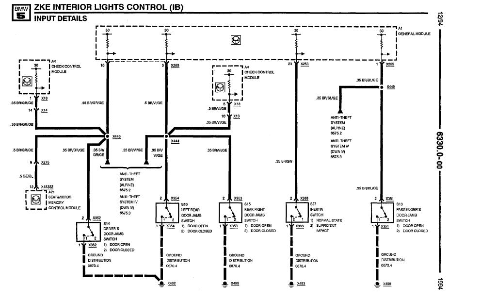

justboy написа:Благодаря, ще потърся...При тебе така ли е?
не е така но ако ми заработи някой ден алармата с инфрачервено отключване ще го направя

при мен всичко си работи отключвам светват заключвам гаснат дори като изгася колата пак светят като оставя вратата отворена известно време пак си гаснат самички дори със алармата която си сложих сам пак гаснат като се заключи,само ключето на шоф.врата ми прави мизерии щото като минавам по неравности сигурно купето се усуква и малко му трябва и лампата светва вътре

Как така ви светват като отключвате колата ве при мен няма такова нещо иначе другото си работи без грешка.Как става тая работа
иначе нямам оригинална аларма

dinozab написа:Как така ви светват като отключвате колата ве при мен няма такова нещо иначе другото си работи без грешка.Как става тая работаиначе нямам оригинална аларма
то по принцип е вързано към алармения модул

на пин 15 на комфорт модула(КМ) се подава сигнала от шофьорската врата (както и от алармения модул) които след като спре да се подава лампите остават да светят още 25 секунди. На пин 3 на КМ се подава сигнала от останалите врати като след падането му лампите изгасват веднага. В крайна сметка човек може да си пусне сигнал към входа на КМ от шофьорската врата така че да може да се използва сигнала за отключване, който вероятно е еднократен и след падането му лампите да продължат да светят още 25 секунди.
Само да допълня че сигнала трябва да се подава през реле за да не се ебава веригата на ключето. Просто алармата управлява малко реле чиито контакти са вързани успоредно на ключето на вратата.

еми колеги ако имате проблеми с копчетата на плафоните мога да помогна. ако обаче се окаже че не е само от тях ровенето ще стане много повече и по фрапантно така че във втория вариант се заредете с търпение, и очаквайте да видите не много приятни неща в-у вашите коли, като напр изваждане на половината окабеляване под задната седалка.
