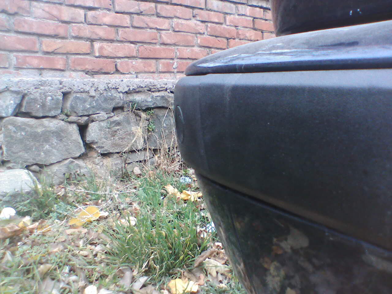

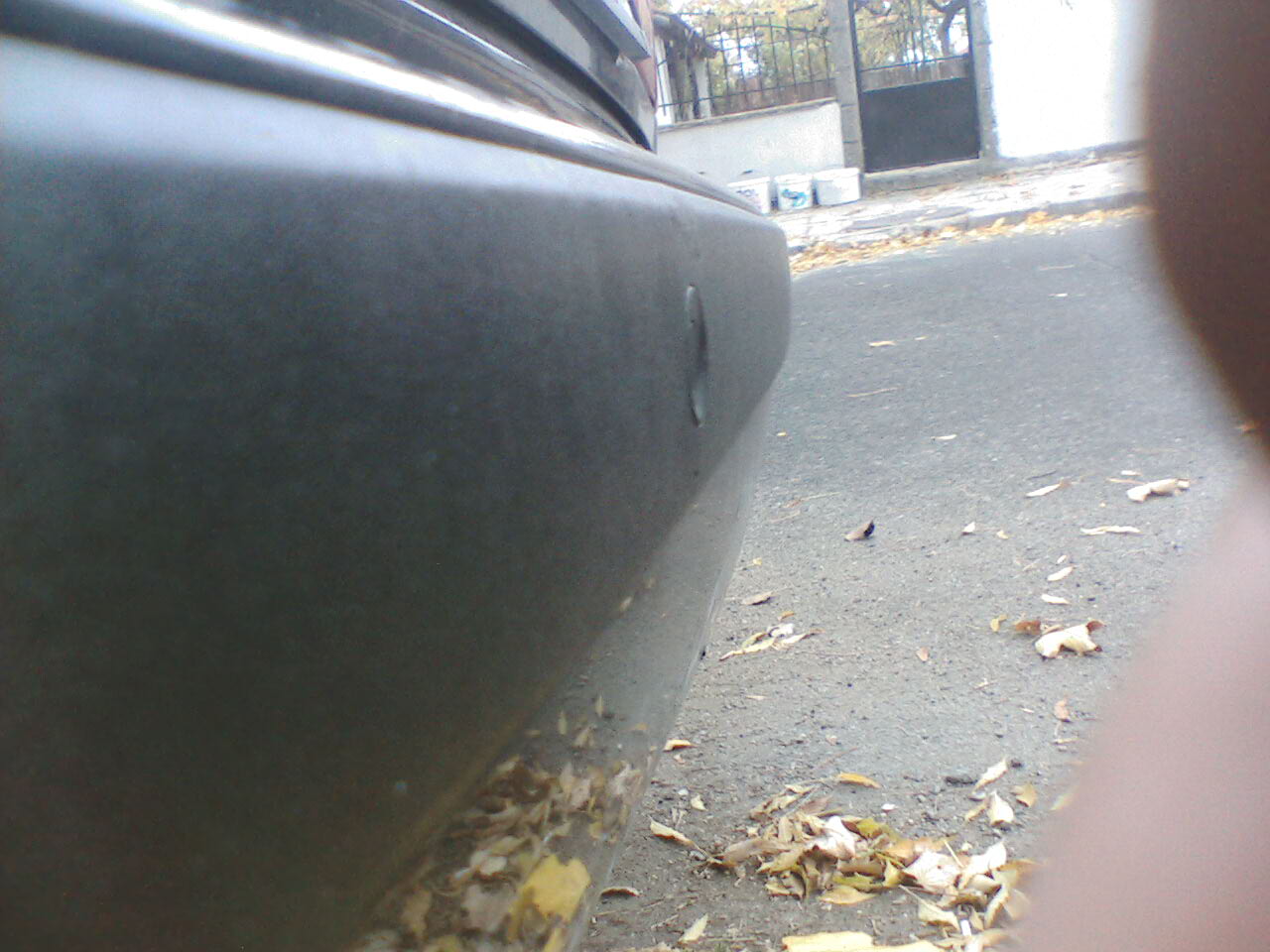

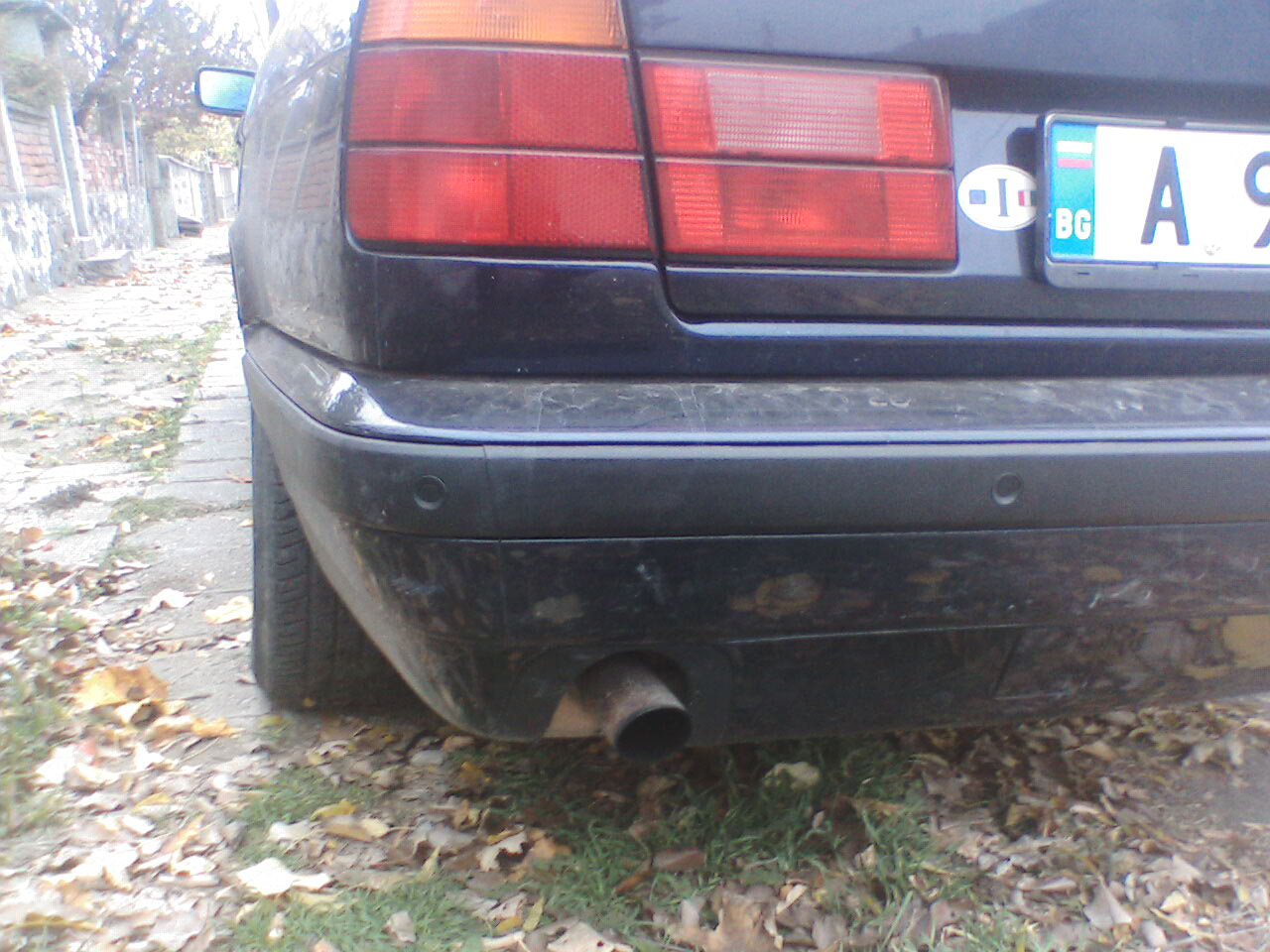

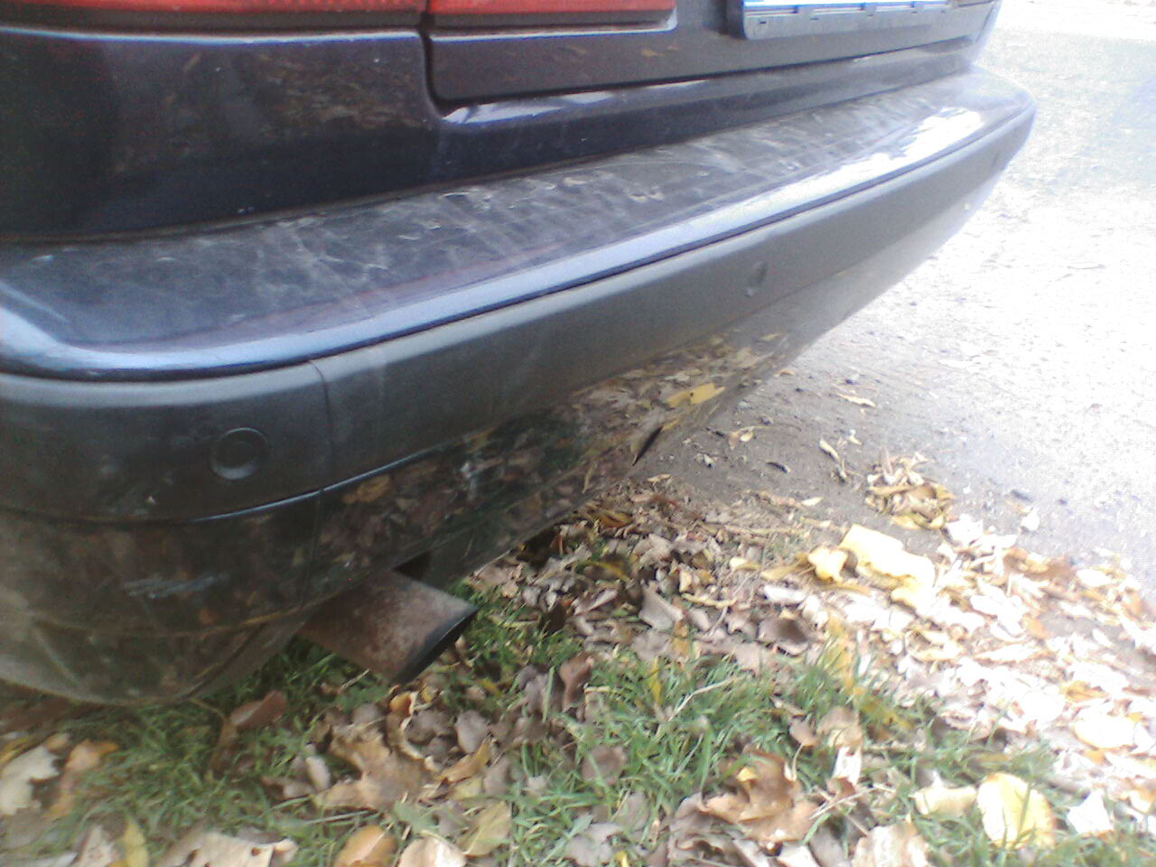

50лв парктроник и още толкова в труд (собствена преценка) и ейго дее ОЕМ-ския вид на парктроника: без лъскаво без стърчащи датчици и най-важното без излишни (лично мнение) екрани в купето. Общо казано пускам тема да се изфукам
и ако някой пита туй-онуй да съм полезен.
... без доставката е 40лв. от hid.bg
http://store.picbg.net/pubpic/7F/19/04c ... 907f19.JPG
http://store.picbg.net/pubpic/4F/E2/a0e ... 3d4fe2.JPG
http://store.picbg.net/pubpic/97/39/866 ... d79739.JPG
http://store.picbg.net/pubpic/13/D3/efc ... a913d3.JPG

И как си го поставил на тези лайсни??? Сваля ли бронята при поставянето.
На мен ми е много близко магазина и няма да плащам за куриер
Хайде дай описание на цялата процедура, че се зарибих

Колега, трудно ли монтира датчиците на тая лайсна. Много добре изглежда

Съжалявам че не можах да отговоря на време:
Парктроника се води "звукова сигнализация" от 38 лв. (с промоцията
МОнтирането е най-добро, когато се пробие лайсната така, че да се скрие и тази външната част от датчика, която при нормално поставяне би трябвало да стърчи. Лошото е, че отдолу трябва да се залепи, при положение, че е прибран, като моят; аз лепих с поксипол. Другото кофти нещо е, че трябва малко да се пробие бронята отдолу. И едно важно нещо за пробиването на дупките за страничните лайсни: лайсната се плъзга, за да се застопори и затова дупката в бронята трябва да е по-широка, иначе датчика пречи при плъзгането(прибирането) на страничната лайсна и така няма да има достатъчно място за средната. Тва е доста важно, щото иначе почва едно чудене- що като лайсните бяха на колата си бяха добре, а сега средната идва дълга.
Най-важното при цялата инсталация е хубавия отвор в лайсната, което означава хубав свредел. Аз лично пробих дупката със свредела от комплекта сложих (по стърчащ начин) датчика и го очертах на лайсната с молив. После разширявах отвора с едни камъчета дето се слагат на дрелката, докато целия датчик влезе до нивото на лайсната. После поксипол отзад. Тва всичкото, щото нямах свредел с външния диаметър на датчика. А и да не забравя прреди да слагам датчика го напръсках с черен МАТОВ спрей; след като поставих всичкки датчици минах целите лайсни, заедно с парктроника с е едно препаратче за лайсни, дето го взехме (или по-точно колегата Mad_Chicken)от ОМВ (черна тубичка като за обувки с червен надпис, немоа се сетя за марката).
Свързването става към задната:Има един дебел сноп с кабели (увъртян в черна лента) идващ към багажника. Развъртях го и свързах за син кабел с жълта ивица. За по-сигурно отворете кората на капака набагажника (там където е номера) и вижте на буксата как точно изглежда синия кабел. Същият трябва да е и долу, в багажника(вляво зад кората) в снопа.
За бронята, аз лично я свалих, наклоних си я удобно и почнах да си пробивам по нея. Свалянето е лесно- за 1-2 мин с ключа за джантите-17 и отверка за едни джаджи под страничните лайсни;)
Непрекъснатия сигнал свири на около 30см от казана
Има два недостатъка:
1.Винаги, когато дадете на задна изписква еднократно, за да покаже че работи. Този недостатък не е нещо дразнещо, но при автоматиците дето непрекъснато минаваме през R по се усеща
2. Пищялката звучи ужасно, аз лично вчера си купих друга за лев4е, щтото много дразнещо пищи.
Моето мнение е, че има полза от тая екстра.....както и от всяка друга
