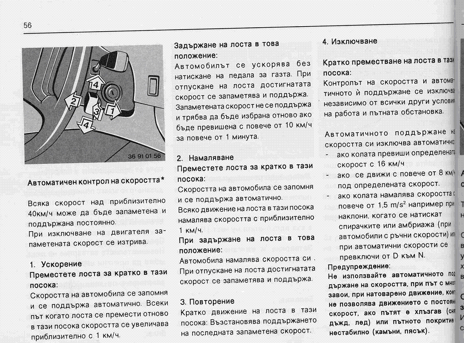

swh_bmw написа:Здравейте,
от тука може да прочетеш колега.
Иначе е удобно също на места където има ограничение на скороста
Поздрави
Колега откъде я намери тази инструкция на български, аз имам на италиански и не ми върши работа.За Е34 ли е? Ако може пусни линк да я свалим и ние
Здравейте,
колега ръководството е за е36, но управлнието на темпомата е един и същ за това сложих снимката. Иначе може да го изтеглиш от тук Ръководства
Поздрави
