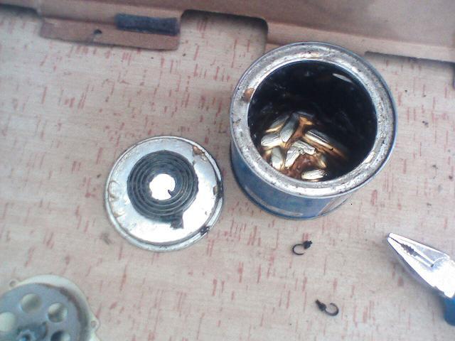

Днес си оправих щората, която се отваряше само когато си поиска и докато я правех реших, че ще е добре ако поснимам малко с телефона, че после да пусна една темичка:

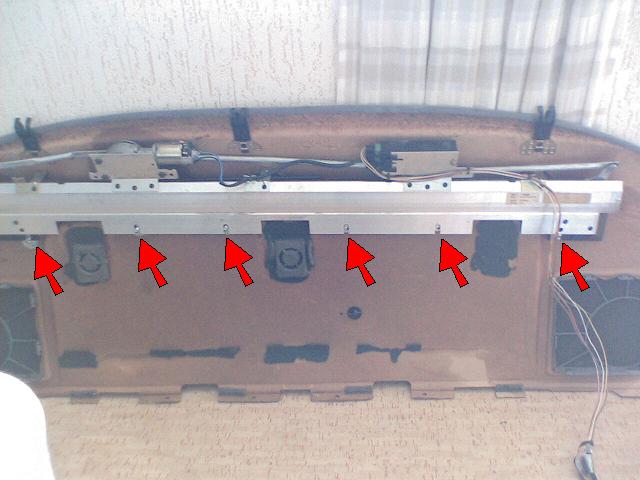

За да се махне кората(заедно със щората) трябва::Да се махне задната седалка(дърпа се рязко със сила отляво и отдясно), да се махне облегалката на задната седалка (две пластмасови гайки, две метални зад подлакътника, махат се подглавниците и пластмасите, през които минават коланите отгоре) и после с леко прегъване щората се изкарва към вас, като преди това трябва да се откачи буксата на щората, щото самата щора си е към кората.

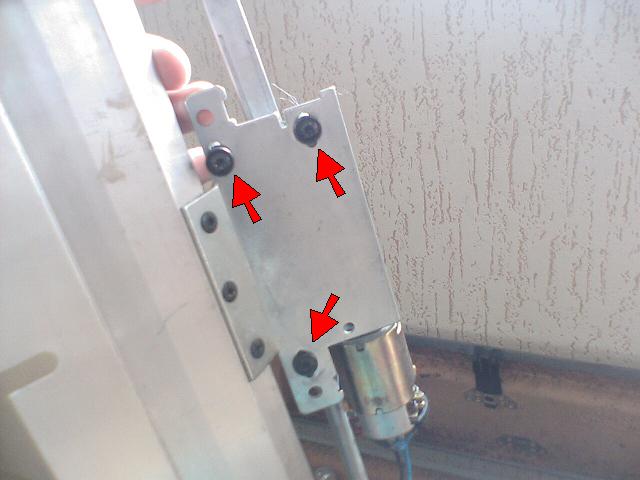

С тези гайки се откача щората от кората. За да се изкара от кората, трябва да се откачи и една пластмаса- единственото нещо, което виждате при затворена щора, за съжаление тва не съм го снимал, пада се от другата страна и се маха две винтчета

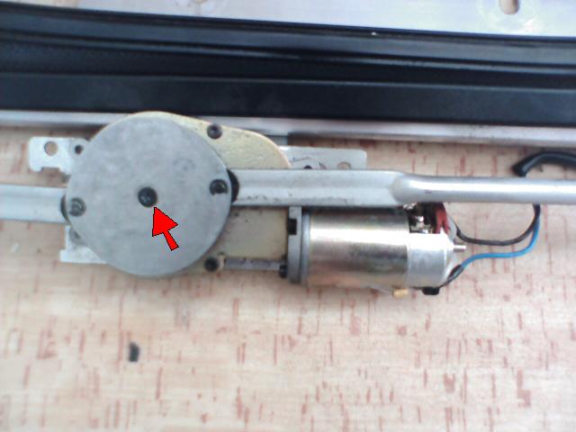

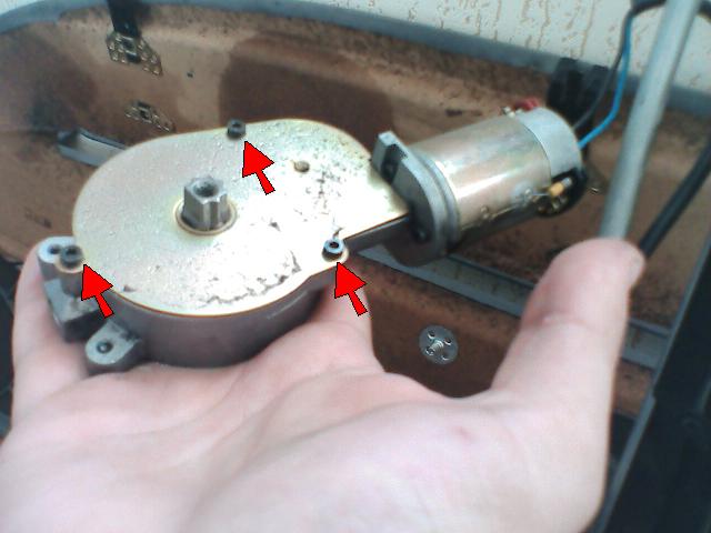

Като се отвият тези се отделя предавката свързана с моторчето. Точно този механизъм прави проблема:

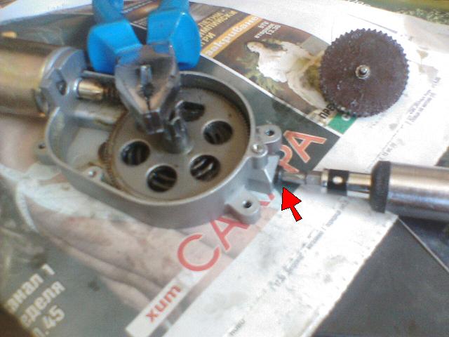

Ето в тази кутийка е проблема- отваря се с torx

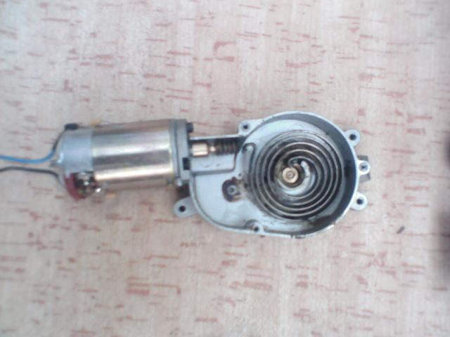

Тази пружинка действа в полза на отварянето на щората, помагайки при движението на едната зъбчатка. При мен не беше смазана и се търкаше метал в метал в корпуса на кутийката и я смазах с грес.
Всичко вътре се смазва и кутийката се сглобява и затваря след като предварително пружината е навита 2 оборота надясно. Тва е малко пипкава работа за сам човек
, щото пружината е силна. Със някав ключ се хваща зъбчатката(тази със 6-те кръгли дупки) за шлица стърчащ от нея, навива се два оборота в дясно и после, за да не се развие пружината(свързана за въпросната зъбчатка) се завива болтчето в дясно на снимката(като контра). Тва е, надявам се темата да е полезна

Ако се мъчи и не се отваря до края, значи пружината не е предварително навита(виж по-горе). Ако в началото се мъчи, обаче се отваря до горе, значи проблема не е този, но най вероятно е пак в кутийката-грес
